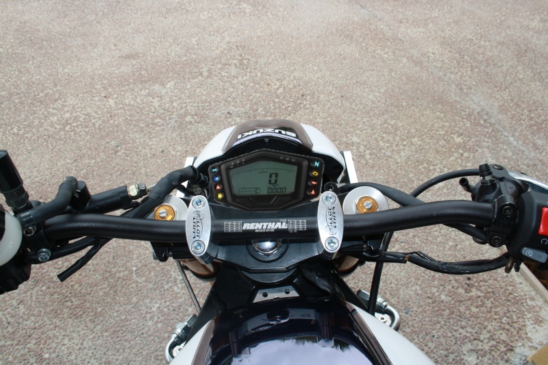

[Image[/quote]
Trés original ton compteur

Tomcat: pour le compteur il y avait quatres modèles qui me branché
C'est le plus complet des quatres et il sort a 119€ exactement: http://www.megamos-racing.fr/search.php ... query=koso

oublie pas de prendre egalement l'entourage de compteur avec tous les voyants, c'est plus sympa.
J'ai monté ça sur la Ducat, c'est vraiment bien comme ensemble, bien lisible.

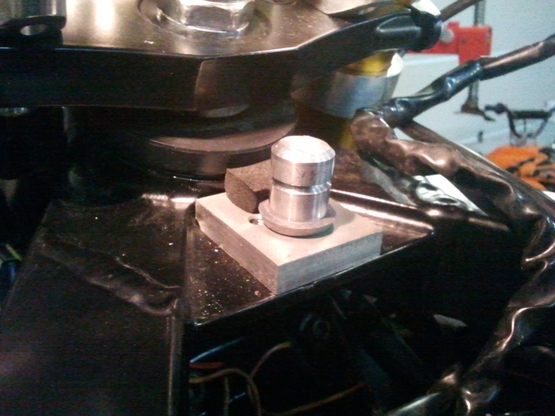

J'ai usiné une boucle qui permet de verrouiller et de déverrouiller mon réservoir sans avoir besoins d'outils. Par un simple clip :D
Le téton qui doit recevoir la platine du résé avec sa goupille

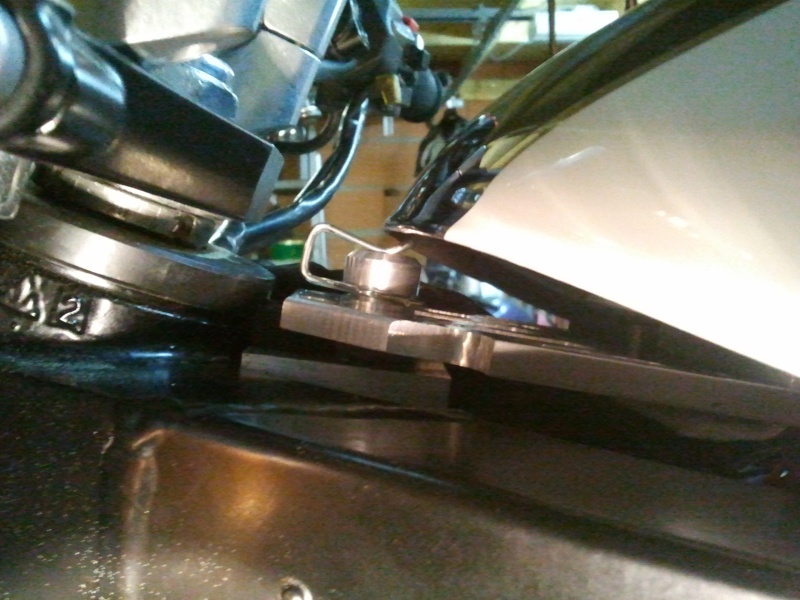

une fois verrouillé
Je dois encore réduire sur la hauteur de deux milimètres pour que le support du résé plaque bien .

Y a des rois de la finition, mais la c'est carement du perfectionnisme!!!
Chapeau bas, tu mets la barre haute avec ta prepa !
MessagePublié: 12 Avr 2011, 23:37
a voir au roulage!!! tu n as pas peur de certaines vibration??? :confused:
sinon chapeau pour le taff :amen:
juste à placer une grosse rondelle de caoutchouc ou de chambre à air sous la plaque du résé, il force léger et il met sa rondelle
et fini les vibrations et bruits métalliques...
