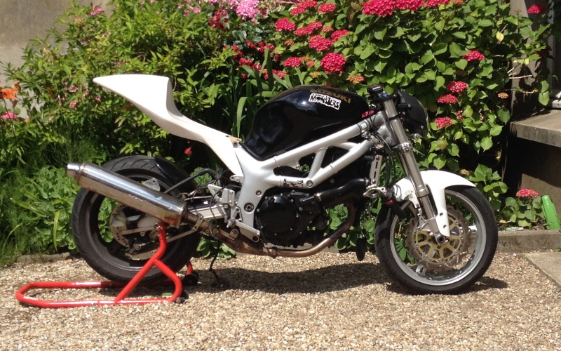

j'ai le sentiment que tu va te faire un peu chier pour ta selle :mur: :mur:
ta mesuré la hauteur de selle d'origine? ou sur le net tu a vite l'info, car la ça doit remonter de beaucoup. les selles mousse de piste font 15 ou 20 mm.

je mais pas la selle d'origine je vais mettre de la mousse de piste

pour l'optique, je suppose rien n'est definitif, car je le trouve beaucoup trop haut

Desole mais si c'est bien ça place définitive pas le choix avec l'amortisseur de direction

justement la mousse de piste fait max 20mm, alors que ta selle relève le tout de peu être 100mm, tu va avoir ton cul beaucoup plus bas...attention les crampes !!
idem pour l'optique, un peu trop haut, si c'est juste pour le vérin moi perso je l'enlèverai, pour un sv il n'est pas nécessaire.

Putain j'y avais pas penser a l'epaisseur de selle

Effectivement bcp mieux avec l'optique un peu plus bas

L'optique est beaucoup mieux plus bas :love:
