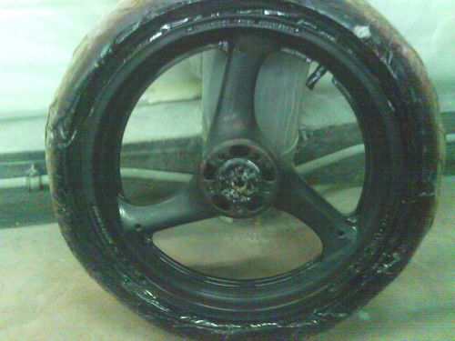

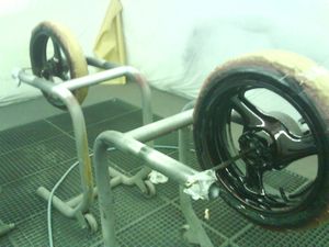

sympas de peindre des jantes avec les pneus :pain:
MessagePublié: 29 Jan 2010, 00:30
Messages: 1068
Localisation: 91 essone
oui je savais pas ou posé les piéce une fois la chaufé términé :confused:
donc j ai trouvé que la 2cv étais idéale :bounce:
par contre je vous rassure j ai quand méme décollé les pneu avent de peindre ;)
on dépose pas toujour les pneu .
et j ai mis de acrocheur alu et un appret sélulo avent de peindre mes piéce en alu , bien sur .
c est un peu mon taf a la base :siffle:

je sais :pain:

moi je ne décolle pas les pneus ,soit je les vires soit je les laisses colés.le brouillard rentrant fous la merde pour l'etanchéité
l'important c'est le résultat

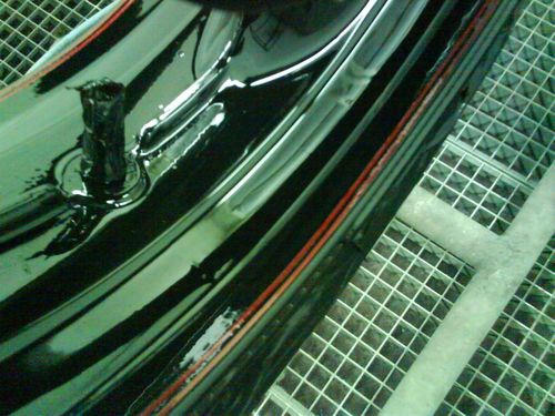

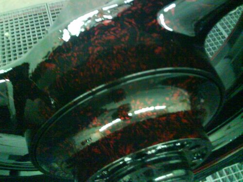

bon aujourd hui j ai repeint les jantes , et sa c est pas passé aussi bien que se que je pencé .
j ai touché l extérieur des jante comme un :injure:
donc j ai tous nétoyer mes :injure:
et j ai recommencé :D
Image[imghttp://img.over-blog.com/300x225/2/10/54/04/gess-2-suite1/Photogess-040.jpg][/img]
voici de plus prét
l idéale serais de reponcé au 2000 a l eau et de revérnire mais elles son pas vilaine .
voila y a plus cas remonté tous sa :dance:

MessagePublié: 29 Jan 2010, 20:14
de petits défauts :injure: regle vite ca t'as le temps c'est l'hiver !! :injure: :injure: :injure:
MessagePublié: 29 Jan 2010, 20:32
Messages: 1068
oui c est pas faut :-)
mais c est normale qu il y est des défaut .
comme j ai tamponné avec un plastique , y a une sur épaiseur de peinture .
donc éféctivement un coup de 2000 a l eau , et une bonne couche de vérni serais pas de tros .
mais pour se week end j en ais plein le :injure:
on véra lundi si j ai plus de courage :D

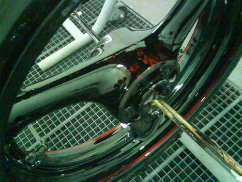

finalement j ai reponcai les jantes au 2000 a l eau ,
et je devrai le vérnire mércredi midi .

MessagePublié: 02 Fév 2010, 20:54
Messages: 1068
merci bien , sa fais plaise... :-)
bon j ai pas pu tenir jusque a mércredi :D
et qu on vienne pa me dire qu il y a des défaut :siffle:

MessagePublié: 02 Fév 2010, 20:59
Messages: 149
:amen: Manifique , j'adore les reflets que ca fait .
MessagePublié: 02 Fév 2010, 21:05
peau d'orange :pain: :pain: :pain:
:bisou: :salut:
MessagePublié: 02 Fév 2010, 21:09
Messages: 536
vraiment trés chouette la peinture, j'aime bien le mélange noir/ rouge :miam:
