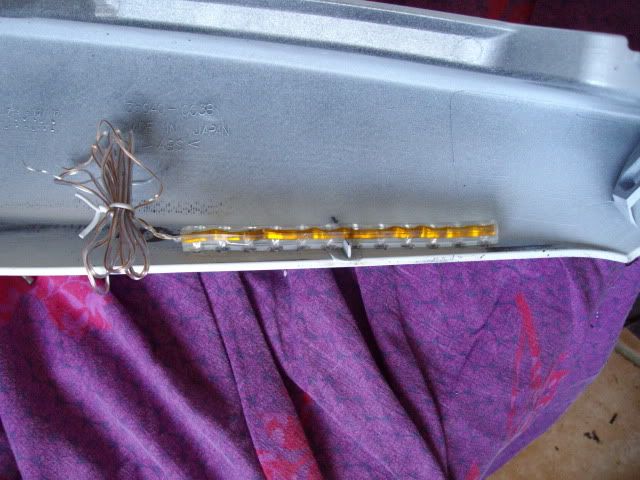

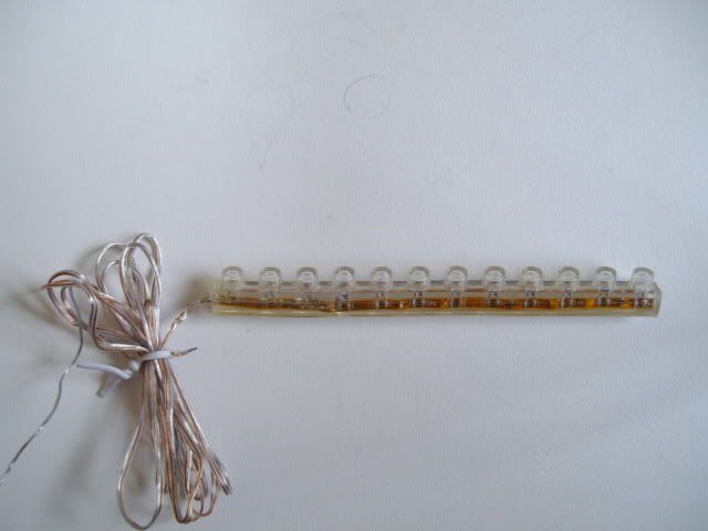

alors aujourd hui c est modif pour les petits clignots
MessagePublié: 20 Mai 2009, 18:32
Messages: 190

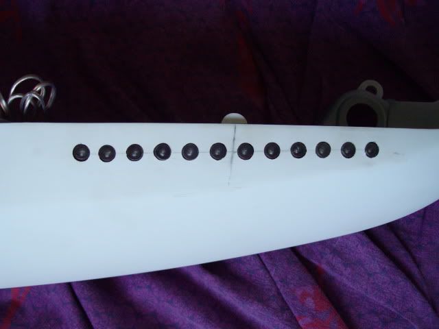

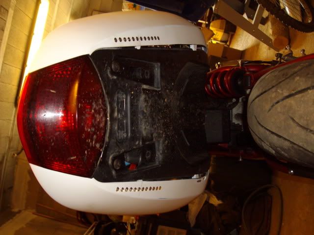

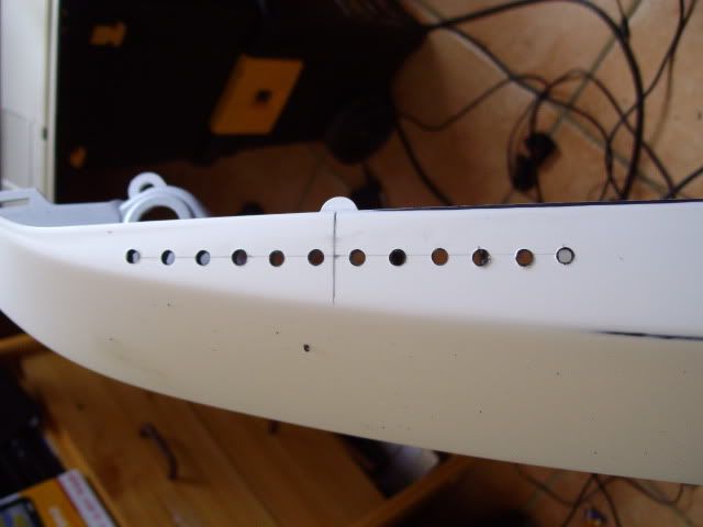

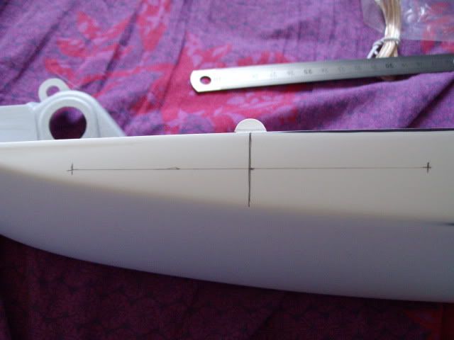

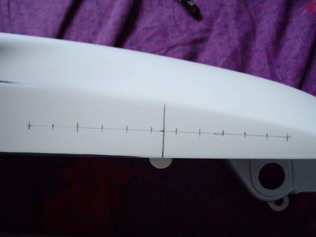

j ai fais quelques petits repères sur la coque
puis pré perçage au foret de 4 puis perçage au 6 pour que sa passe
mise en place des clignots
petite photo en place pour se rendre compte de se que sa donne

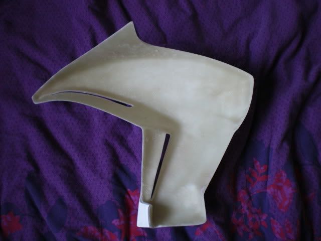

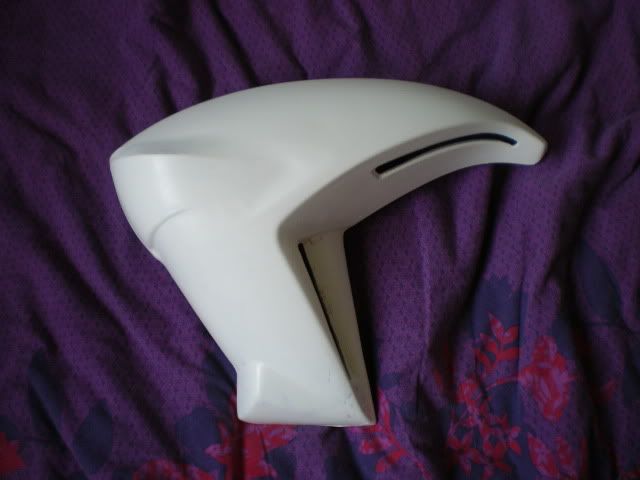

arrivée des écopes de chez poly26(relativement rapidement livrée) du gros travail de résine en perspective car ça correspond vraiment a celle d origine plus intégration des clignots comme pour l arrière

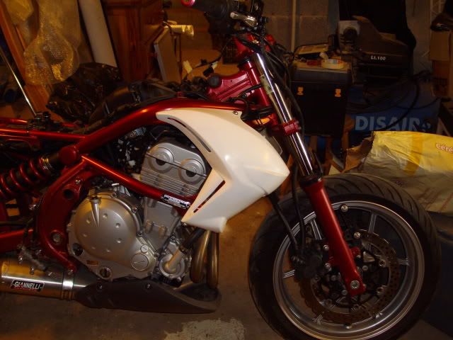

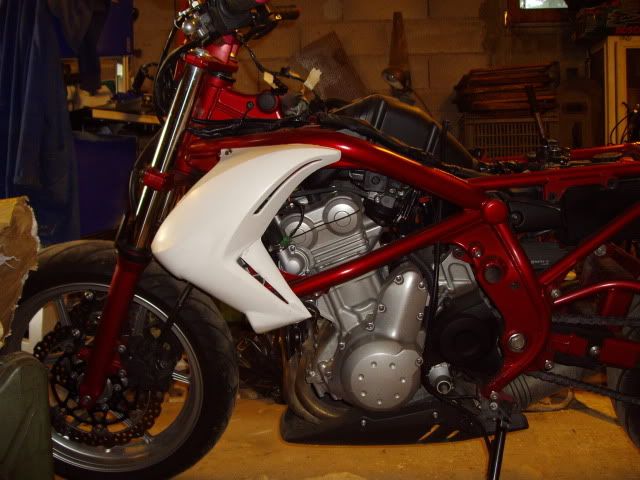

mise en place des écopes avec de petite bidouille mais sa marche et c est plutôt pas mal je trouve il manque plus qu'a faire les trous pour les clignots et les intérieurs est sa sera bon je pense

elles sont balaise tes ecopes :miam:
MessagePublié: 25 Mai 2009, 12:13
Messages: 190
ce sont les écopes du modèle de 2009 sans les clignots
sa les faits un poil mastoc mais avec la peinture et les clignots sa devrais le faire :bounce:
