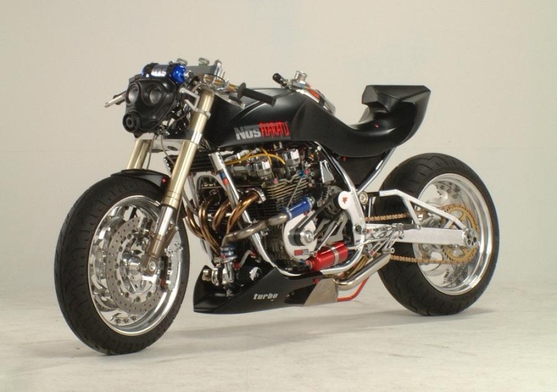

Il ya un moto GPz turbo (nosferatu) avec ce même système en place, et il semble très bonne. Alors peut-être nous tourner l'erreur dans une fonction intéressante ;)
rhaa ouiiii :love: :love:

Oui, c'est nosferatu :) Je connais la proprieteur, c'est une allermand Mick Hubey qui travaux pour Fighters magazin dans la temp du fabri, il a émigré aux États-Unis, et il a importé sa moto aussi ;)
il est un alternateur ford avec courier gates...

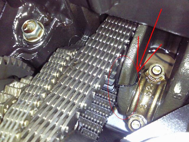

le nitrométhane j'ai essayé sur le zxa, ( en plus d'un motage NOS "sommaire, vite fait mal fait :siffle: ) , j'ai coupé le vilo en deux à 11000 trs/min en 5 :rougi: :pain:
ça a fait clac clac clac clac, je n'ai pas insisté, je suis rentré tranquille (une trentaine de km tard dans la nuit), quand j'ai démonté j'avais un villebrequin en deux parties :bounce:

je ne suis pas sur que les vilos de turbo et de zxa soient les mêmes :confused:
je ferais une photo ;) coupé net, juste à côté du pignon de chaine primaire.
Je dois avoir des photos du démontage, faut que je recherche.

J'en ai retrouvé deux, une avant démontage, une après.
J'ai quand même fait une trentaine de kilomètres pour rentrer avec le vilo comme ça ;) monté ça restait emboité l'un dans l'autre ;)
