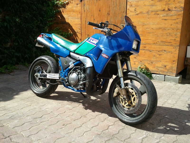

Bon alors en vrac les jantes resteront telles quelle et je garde l'habillage d'origine,c'est ce qui fait l'identité unique de cette moto.
Par la suite viendront un poly neuf pour l'arrière toujours copie d'origine et une remise en état du reste plus une peinture de toute la moto y compris les jantes mais je ne sais pas encore de quelle couleur ni avec quel budget.... :mur:

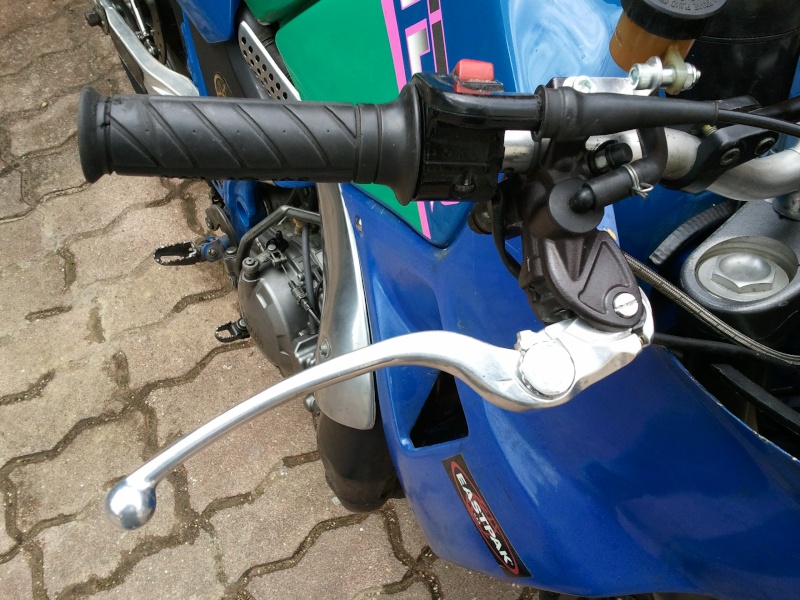

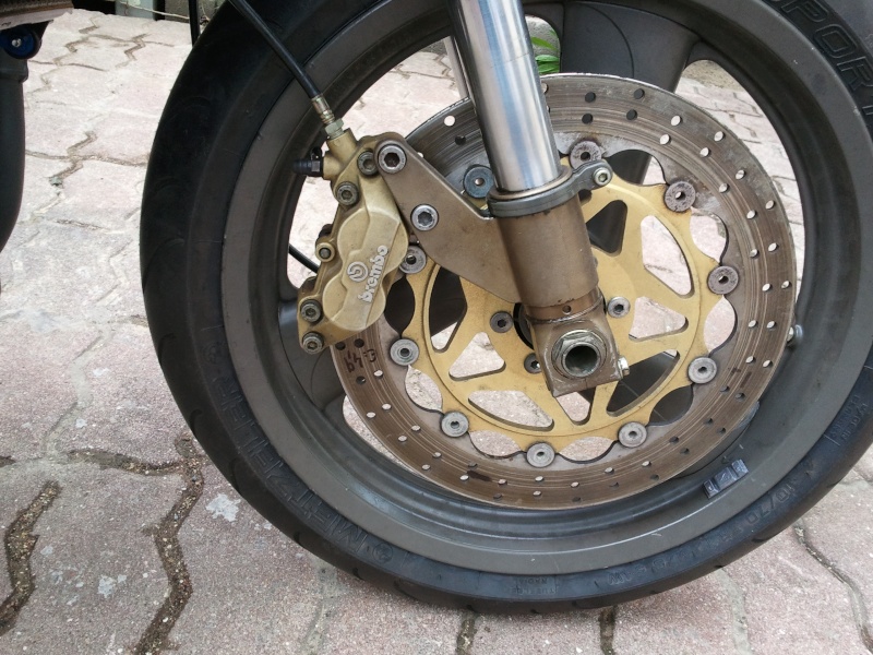

Sinon,pour le freinage c'est en cours ,disque 320,étrier brembo or 4 pistons,durite avia et maitre cylindre radial nissin de cbrrrrrr.... :diable:
Les Jolly Moto c'est si je gagne a euromillion.... :pain:
Ha oui,et pour le style dirt track,j'ai déja un DR monté street tracker.....Si y en a qui suivent,ils sauront ou est passé le train avant du TDR...; :pain:

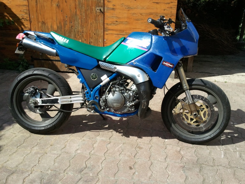

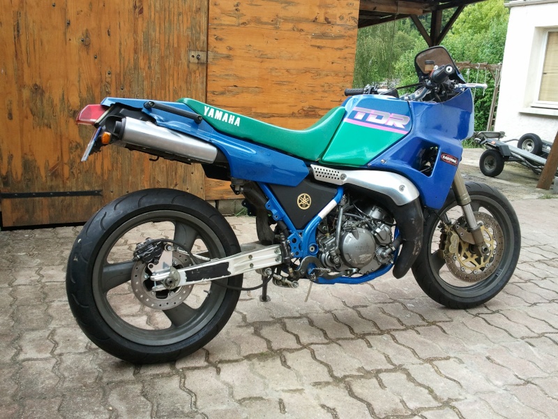

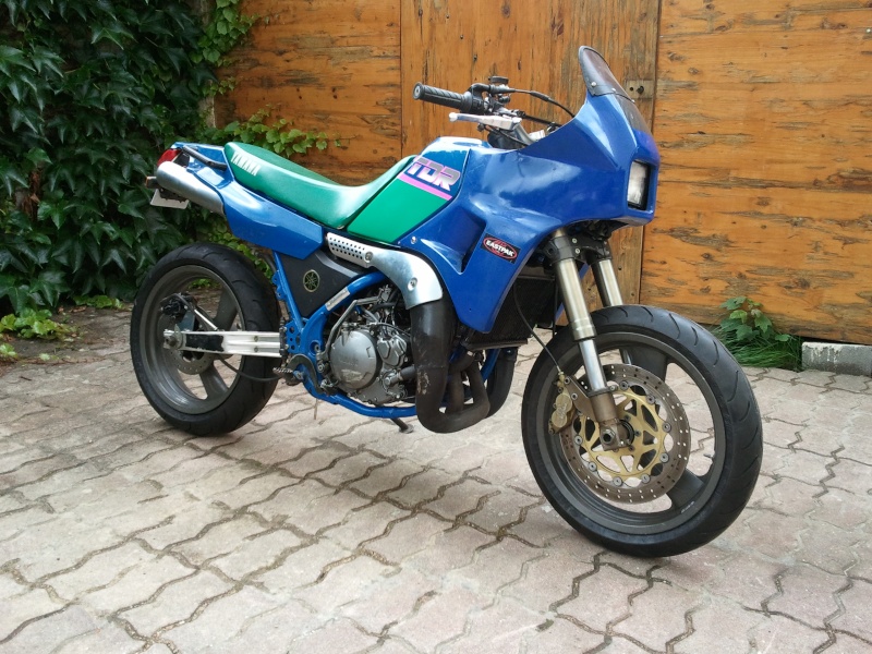

Les tophs du jour.... :bounce:

Bon,ben voila,essais concluants,j'ai réhaussé légèrement l'arrière pour reprendre de la garde au sol,c'est nickel niveau comportement,très typé supermotard.... :bounce: Le freinage est hallucinant,très puissant et facilement dosable,parfait quoi ! :diable:
Restera l’esthétique et là je vais devoir attendre un peu because finances à la rue.... :triste2: Mais bon,comme ça j'aurais le temps de bien penser à ce que je veux vraiment faire dessus,origine ou relooking façon yzf 450....En fait je ne sais pas trop ce que je veux. :pain:
En tout cas je ne toucherai pas le cadre,je veux pouvoir revenir à l'origine quoi que je fasse !! 8D
Aller,les tophs de la bète avec la transmission installée.... 8D

En fait le problème c'est le réservoir.Si je vire le tête de fourche je ne le garderai pas parce que je trouve qu'il ne va pas sans et tant qu'à se lancer dans une transfo,il faut qu'elle soit complète et cohérente..... 8D
Je réfléchis à la question depuis quelques temps et vu la forme du cadre du tdr,la seule solution viable c'est un bidon sur mesure parce que l'épine dorsale du cadre est constituée de deux tubes parallèles donc tout ce qui est réservoir cross pour cadre non périmétrique à un tunnel trop étroit... :mur: .....Sans compter l'autonomie riduicule genre 80 km !! :pain:

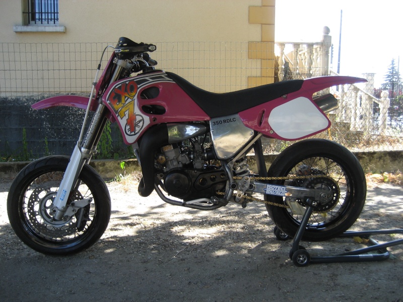

En fait si je la modifie ce sera pour faire un truc comme ça mais en plus moderne genre yzf 2011...
Ça c'est un 350 rdlc... :love:
