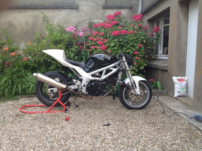

Salut a tous
Voici les news toutes mes pieces sont commander
et je pense raccourcir le cul d'environ 5cm et pour l'assise retailler une selle d'origine pour compenser la hauteur d'assise
 Sujet du message: Re: Sv650R
MessagePublié: 01 Juil 2014, 13:17
Messages: 907
Un peu comme ceci

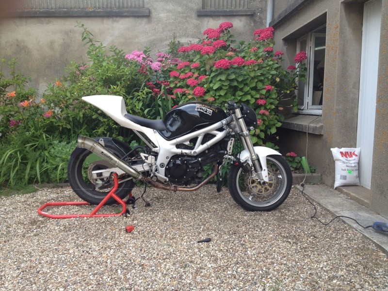

En attendant mes pieces qui sont toutes en cours d'envoi et la soudure de mon batit (je pointe se soir)
Voici la direction que j'aimerais prendre
MessagePublié: 03 Juil 2014, 11:03
Sympa ;)
Tu as un pot dan qui lui ressemble vraiment
MessagePublié: 03 Juil 2014, 11:07
Messages: 907
oué mais bcp trop bruillant

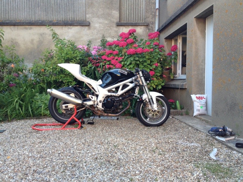

MessagePublié: 03 Juil 2014, 21:57
Messages: 907
voila batit pointer et coque couper
