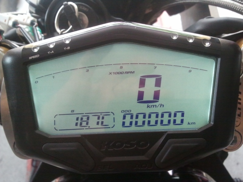

MessagePublié: 07 Juil 2011, 20:38
Dernière news
Je viens de brancher le compteur avec Bubu et il est top le merdier pour 130€

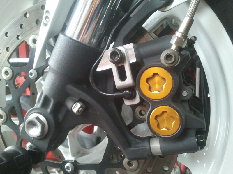

Pas trop le choix pour la fixation du capteur car je voulais un truc discret pas au milieux de nul part:

MessagePublié: 08 Juil 2011, 20:56
Au secours je ne sais pas quel setting rentrer pour le compte tours
MessagePublié: 10 Juil 2011, 09:08
Mouai je me sents un peu seul sur ce coup :confused:
MessagePublié: 10 Juil 2011, 12:59
Messages: 368
Si c'est comme pour mon koso tu rentre 4P 4C pour 4 cylindres, 4 temps et ensuite tu as high ou down là ca dépend comment tu a relier le compte tour a ta meule
FREEDOM ADICT'
MessagePublié: 10 Juil 2011, 13:27
Ok merci j essaye et te tien au courant.
