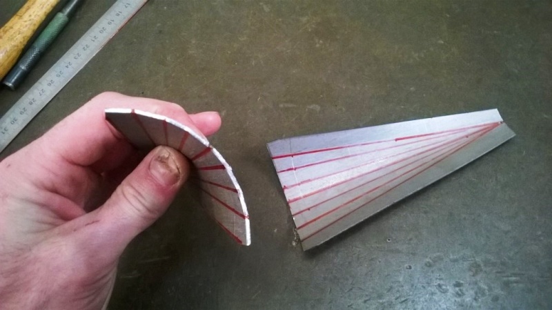

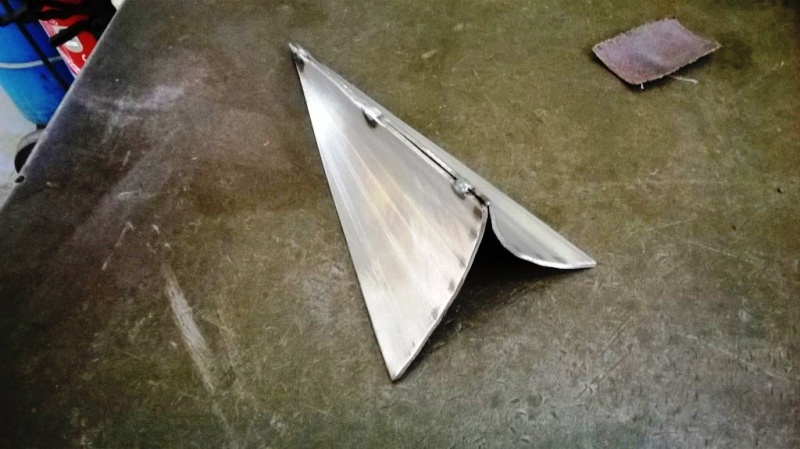

Je me suis un peu pencher sur cette "crête" à installer sur la coque...
Pour le moment c'est sensé être un "proto"
c'est vite fait je peux refaire avec d'autres cotes. :-)
Traçage de 2 1/4 de cônes :
Mise en forme à la presse plieuse :
(Les facettes seront atténués au mastic)
Assemblage et découpe des sur-longueurs :
Pour le moment je ferme pas le petit triangle devant.
Je vais voir ce que ça donne pour éventuellement ajuster les courbes.... :siffle:
A voir ce soir posé sur la coque (je l'ai oubliée ce matin... :pain: )

MessagePublié: 26 Fév 2015, 14:02
Messages: 832
c'est choli!!!! j'aime bien. a voir monté
burn to be a life
MessagePublié: 26 Fév 2015, 15:13
pas sur du résultat final :confused:
MessagePublié: 26 Fév 2015, 15:30
Moi non plus.... :lol:
Mais j'avais trouvé ça cool la p'tite crête sur le ZXR ;)
MessagePublié: 26 Fév 2015, 16:28
Messages: 1949
A l école on faisais des avions en papier pas en tôle :pain:
MessagePublié: 26 Fév 2015, 16:55
C'est nul en papier...
ça se plante pas dans les murs.... :pain:
MessagePublié: 26 Fév 2015, 21:23
Hé ben je pense que ça peut faire pô mal... :-)
