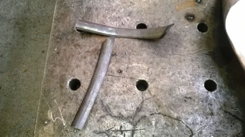

J'ai usiné les entretoises des commandes reculées :
J'ai aussi commencé à usiner le piston pour y intégrer le neiman et la tirette du starter :-)

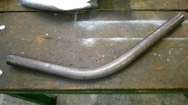

J'ai un peu avancé sur la coque, :-)
cintrage de tube :
on prélève des morceaux :
Et j'obtiens les flancs de la coque :
Bon... là vas falloir improviser... :confused:

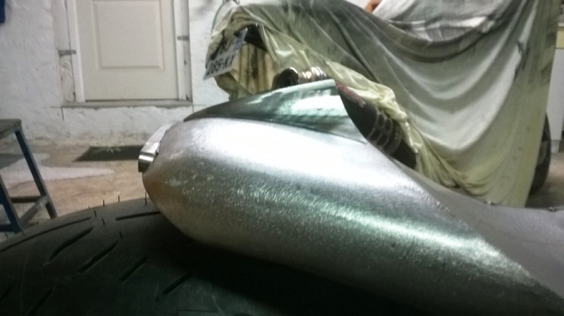

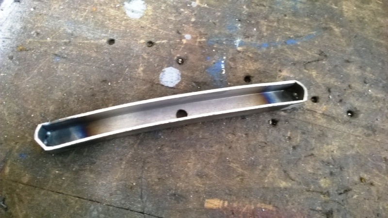

J'ai aussi attaqué l'intégration du feu stop,
son emplacement :
Je suis assez content de moi, j'ai reussi à le "bananer" comme le garde boue
Maintenant faut greffer cette pièce au cul de la coque... ;)

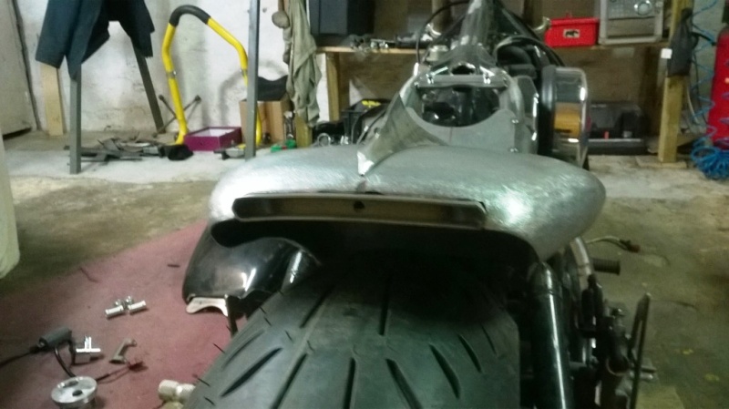

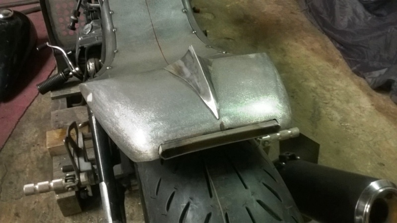

MessagePublié: 03 Mars 2015, 13:49
Faut un peu d'imagination pour voir ça "Intégré / fignolé et peint"
mais je trouve ça terrible ! :)
MessagePublié: 03 Mars 2015, 14:11
Messages: 832
joliiiiii!!!!!!!
burn to be a life
MessagePublié: 03 Mars 2015, 14:36
Tu vas le mettre vraiment a fleur de la coque ou il dépassera ? Juste a fleur ca serait terrible !
MessagePublié: 03 Mars 2015, 14:48
C'est sympa mais je trouve toujours la crête un poil haute.
MessagePublié: 03 Mars 2015, 14:58
Elle ne fait "que" 40mm, je trouve ça pas mal comme ça :-)
Hé bien le feux dépasse un poil de la "boite" genre 1mm
et la partie basse de la boite sera alignée avec l'extrémité de la coque
par contre la partie haute de la boite dépassera fatalement légèrement.
Mais il faut voir que le tout sera lissé au mastic et ne formera qu'une pièce ;)
