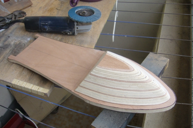

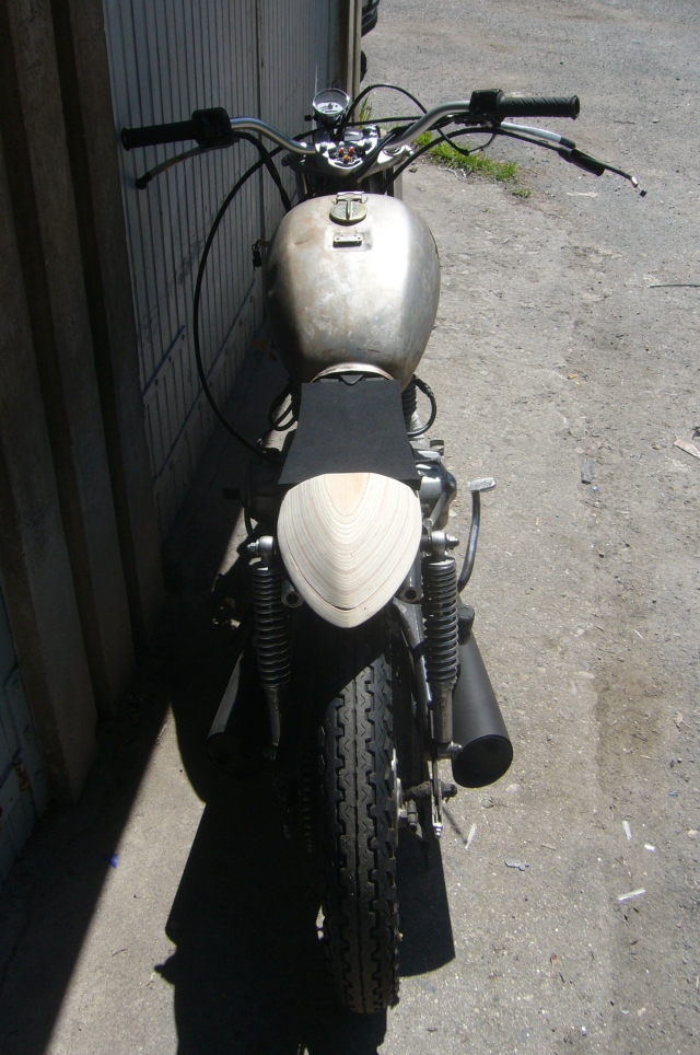

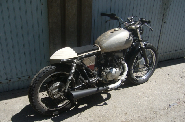

Pose à blanc de la première ébauche :
Le concept donne bien ce que j'avais en tête...
Par contre niveau proportions, ça ne va pas... :bleble: ...la partie coque est trop courte, l'assise est trop longue...la vérité est entre les deux, je vais reprendre ça... :dodo:

moi je trouve le cul bien (peut être un chouille plus volumineux en hauteur mais pas forcément...)
t'as pas moyen de juste raccourcir l"assise sur le devant ?

tu laisse le dosseret comme ça, un coup de vernis et :bave:

Vi, j'avais pensé couper l'assise côté résé mais si je fait ça, l'ensemble va "avancer" et les deux tubes de la boucle arrière vont trop ressortir (je ne peux pas les couper au raz des amortos car ils soutiennent les miches du passager en version duo... :) ...)...
Tu as raison, il manque du volume en hauteur niveau coque...donc je vais recouper un fond de selle à la même forme (+ 1 ou 2 cm. sur l'arrière), couper la partie coque sur celui-là à raz du dosseret et la coller sur le nouveau fond de selle (un peu + en avant qu'elle ne l'est maintenant)... :D ...ça fera une épaisseur de + à la coque et lui donnera un peu + de longueur...au pire je peux aussi recouper les tubes d'un ou deux cm. pour faire encore + short cut...
Le dosseret sera garni de la même mousse que l'assise, du moins sur la face où viendront se caler les miches...le reste sera effectivement vernis, même teinte que le petit morceau en triangle que l'on voit sur la BAA, l'idéal étant d'arriver au même aspect que les bateaux Riva des années 50... :bave:
