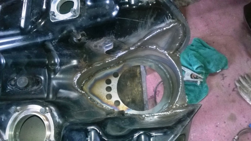

Là j'ai quasi fini de pointer les "rustines"
Après c'est un je de patience pour faire des points successifs sans percer la tôle...

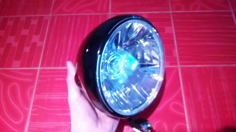

Et le phare :
C'est celui avec la couronne de led périphérique .
Par contre je le trouve profond... :confused:
C'est pas terrible, ça va (trop) l'éloigner de la colonne de direction
Je pense que je vais sabrer le fond et souder une rondelle pour le raccourcir

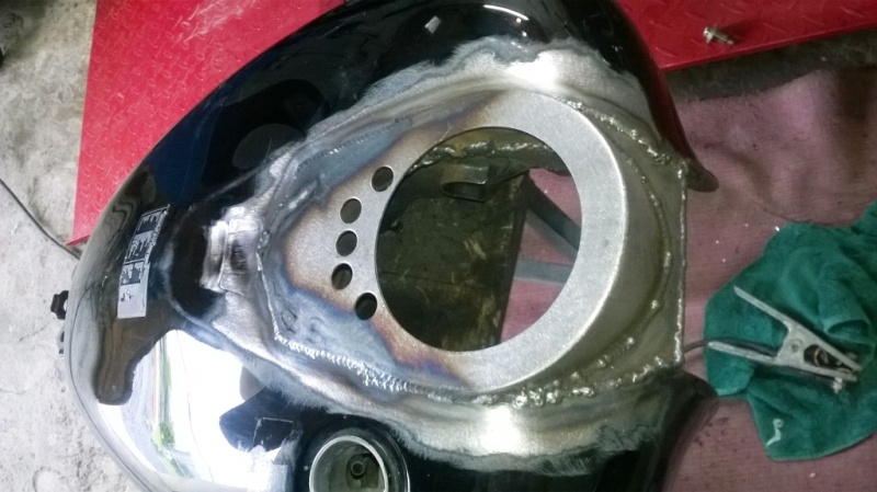

Bon les soudures sont bouclées :
Je vais poncer / nettoyer tout ça
Puis je vais pouvoir faire une mise en eau
pour éradiquer les fuites éventuelles....

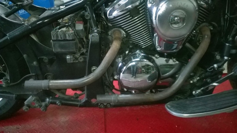

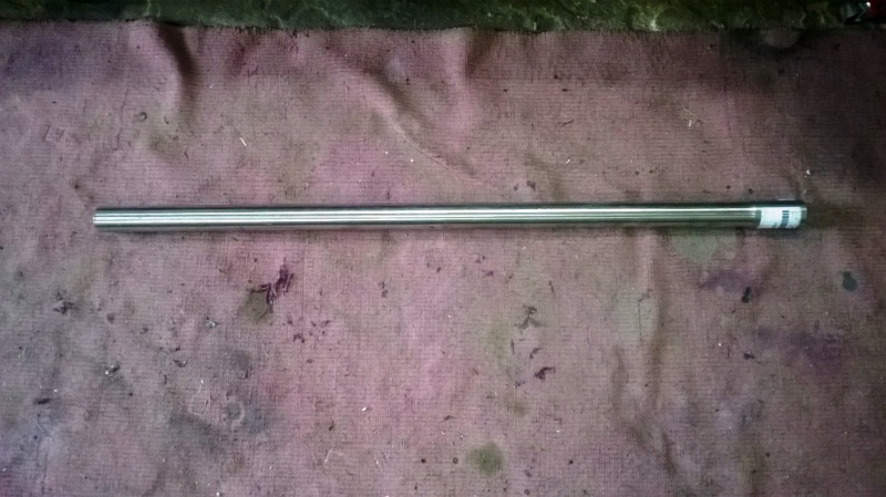

Je viens de recevoir ça :-) :
C'est un bout de tube inox.
Je vais l'utiliser pour rallonger les collecteurs d'environ 30 cm :
Je les ai coupé juste après les sondes lambda :
L'idée c'est de mettre de la bande thermique dessus et de laisser environ 20cm d'inox poli
apparents à l'extrémité, qui sera elle même coupée en biseau.
Evidemment l'objectif c'est que ça chante d'avantage... :diable:
Mais en libre c'est pas terrible, du coup j'ai commandé une paire de chicanes
qui seront installées à l'intérieur.

pour le resé tu soude point par point?
 Sujet du message: Re: Bouine de l'été
MessagePublié: 29 Juin 2016, 21:38
Oui, sur de la tôle aussi fine tu es obligé
Même par point c'est a la limite de percer...

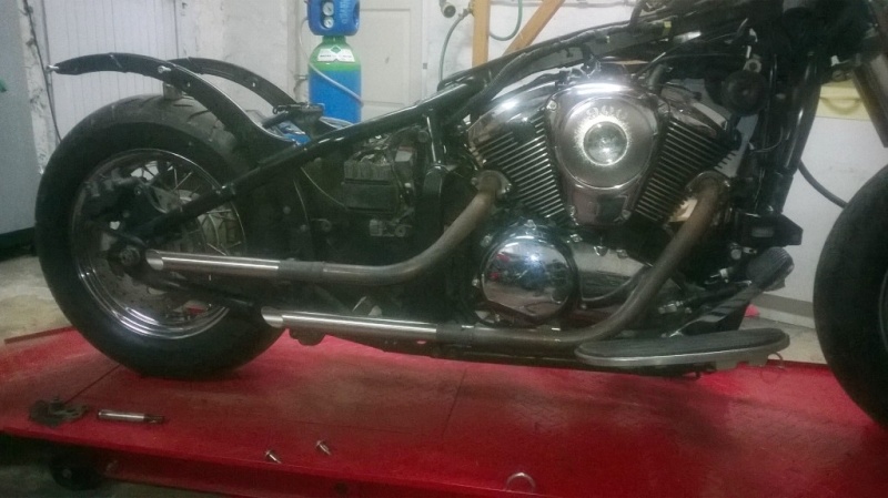

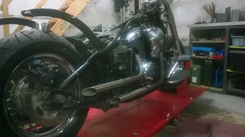

Les tubes sont coupés :
ça fait cool je trouve 8D .

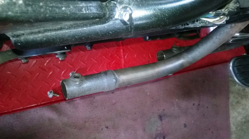

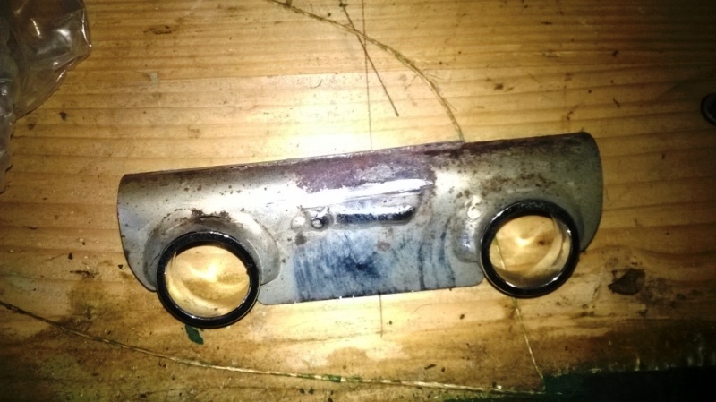

J'ai récupéré la fixation d'un des pots :
Je vais m'en servir pour fixer les tubes, comme ça ils seront sur silent bloc
comme à l'origine :-)
