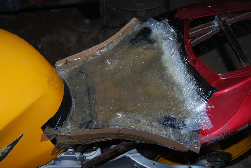

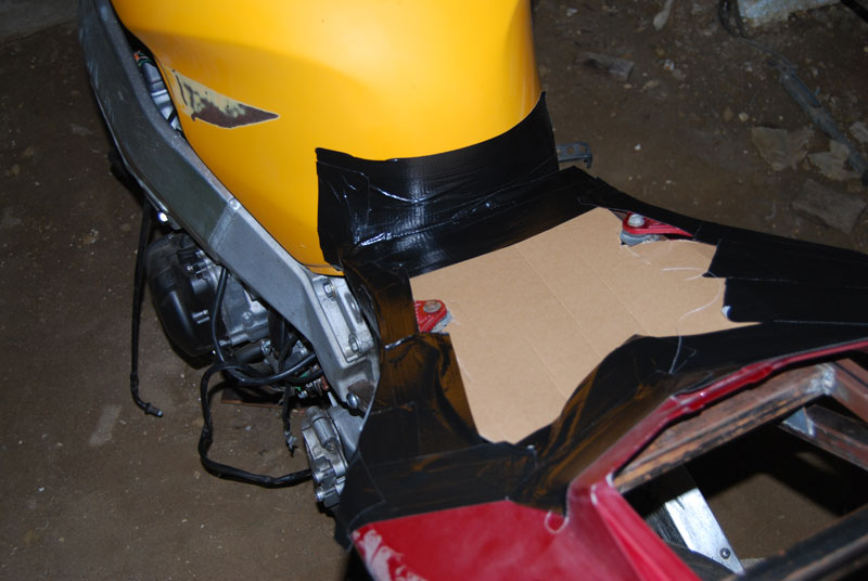

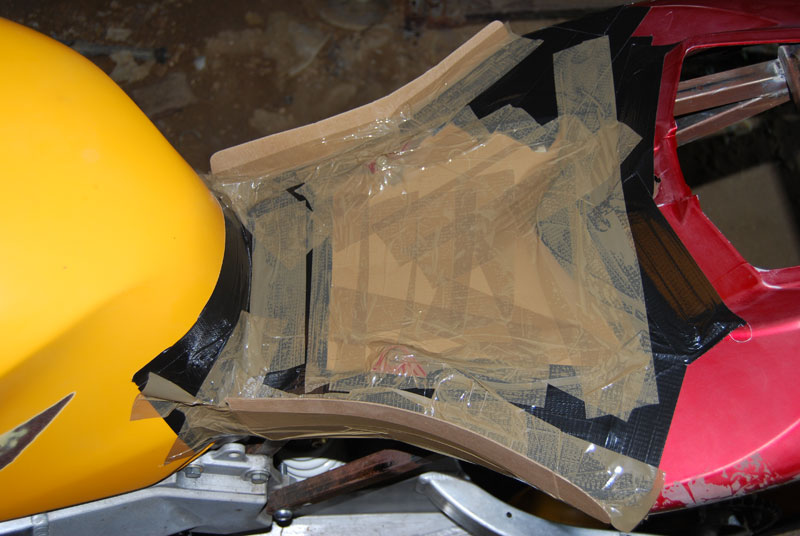

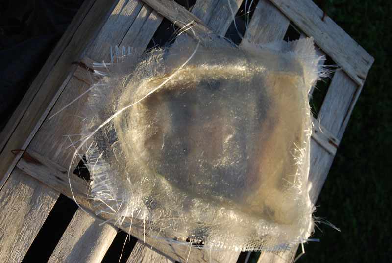

Un peu de news les potos...

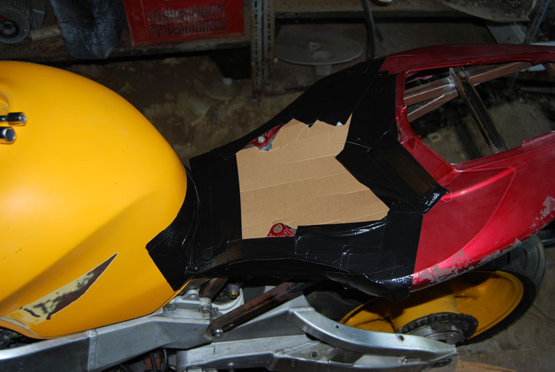

Fabrication du fond de selle pilote, tout d'abord, je scotche le tout pour proteger et faire une espece de moule.
[center]Image
[/center]
Avec des petits rebords pour eviter les coulures
[center]Image[/center]

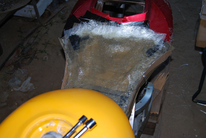

Puis j'ai résiné
[center]Image
[/center]
Et voici le futur bac a batterie avec compartiment pour le CDI.
MessagePublié: 26 Oct 2009, 17:52
Messages: 1850
Bon travail, tu pourrais utiliser du tape alu pour faire ton fond de selle, plus facile a enlever et nettoyer que le tape noir . ;)

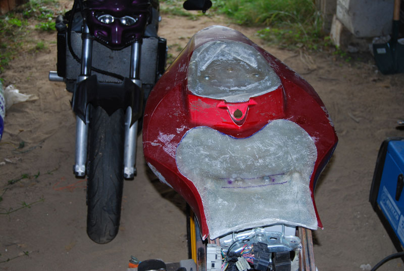

Un peu de news, mise en place du bac à batterie pour tester.

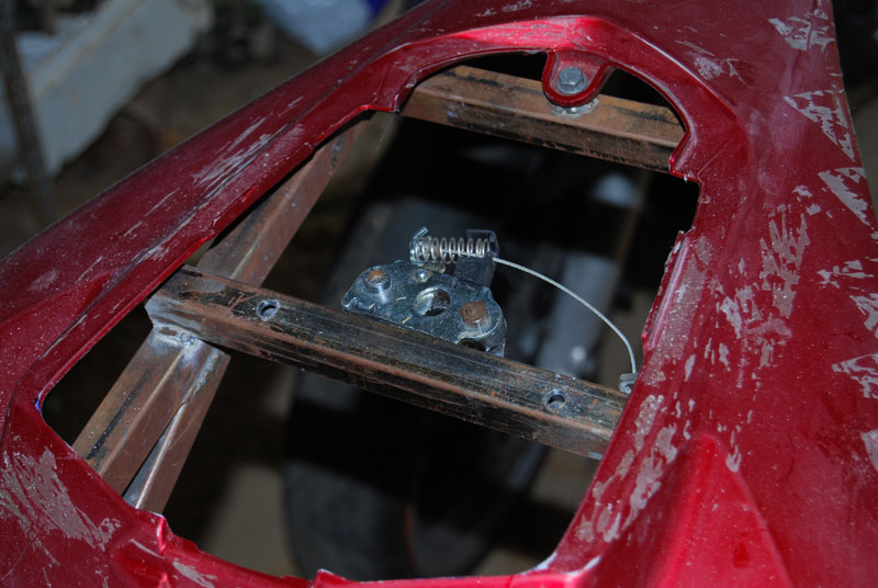

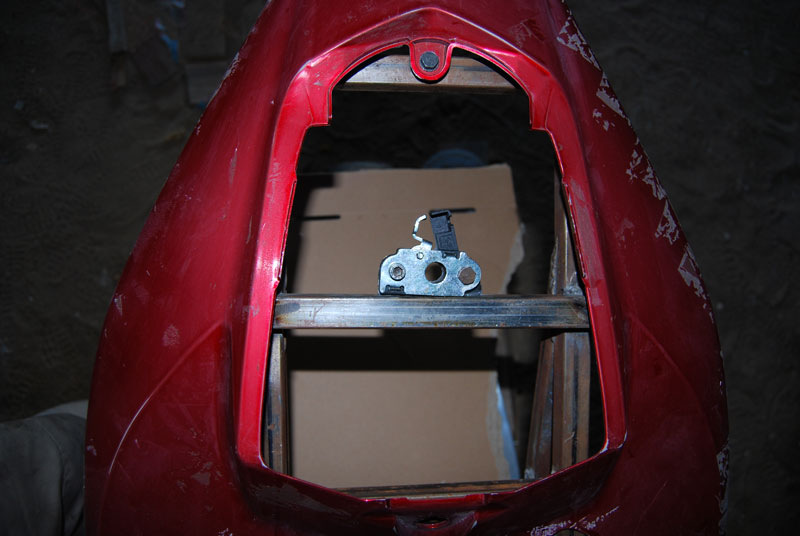

Mise en place du systeme d'ouverture de la future selle arriere. Faudra que je mette un cable et un petit ressort.

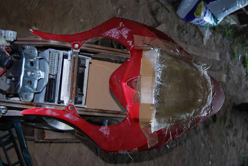

Puis comme pour la selle pilote, fabrication du fond de selle passager.
Le voila en train de finir de secher
MessagePublié: 30 Oct 2009, 00:03
ça vaut pas plus le coup de trouver sur le net une selle passager d'occase ? :confused:
MessagePublié: 30 Oct 2009, 13:45
Messages: 252
Localisation: Ajaccio
Trop tard :pain:
Puis le fond de selle il revient pas cher du tout. Ensuite pour la mousse je vais essayer d'en récupérer quelque part, le seul truc ca va etre le skai ou le cuir selon la déco.

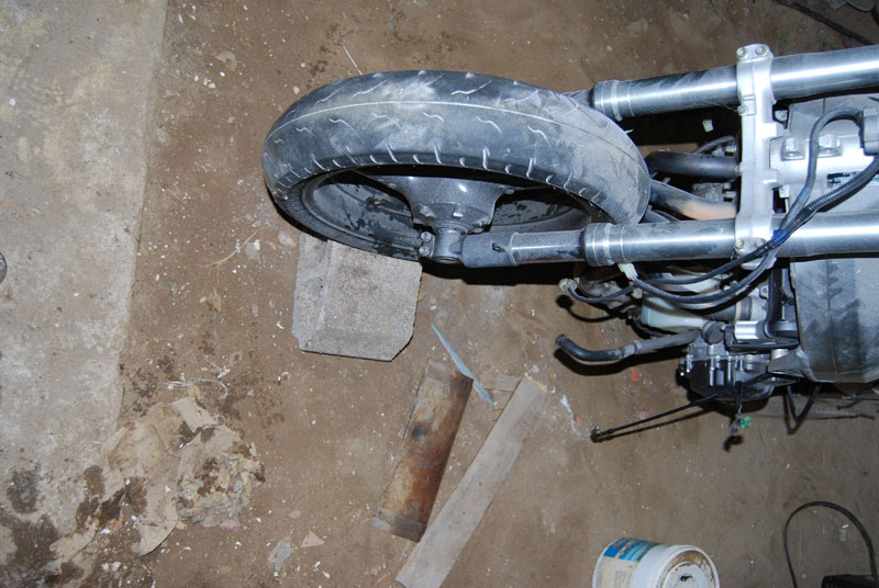

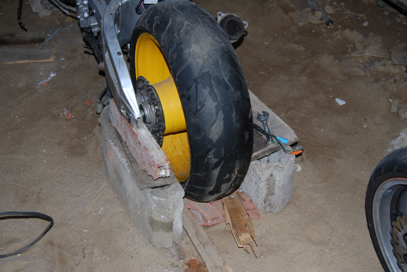

Yo les gars, un petit peu d'avancement.
Tout d'abord, je vous montre mes bequilles de stand perso :ph34r:

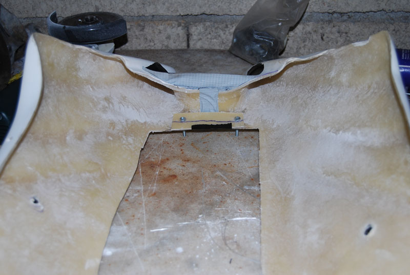

Une photo de la fixation du fond de selle arriere
Les fonds de selles en place
Et seance chirurgie de mon sabot, il est trop etroit donc j'ai du le couper et l'elargir de 4 cm.
