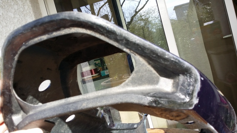

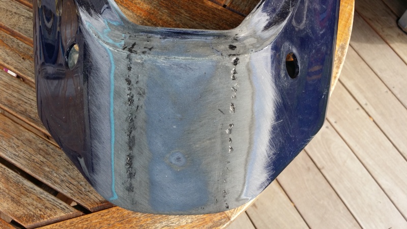

Comme beaucoup l'auront vu sa avance pas vite part la :mur: il me faudrai des semaine de 15jours pour pouvoir faire se que je veut enfin bref se week end j'ai avancé un peut sur mes carénages arrière ou plutôt maintenant la coque arrière.
Petite séance soudure plastique

y'a de la belles pièces :love:
t'as bien bossé le plastic, c'est pas trop galère?

Pour les soudures plastiques il faut prendre sont temps, pour faire tout le cul sa ma bien pris 4-5heures. si tu vas trop vite tu risques de voiler le carénage, sa met arrivé ben s'est la merde après il faut jouer avec le décapeur thermique pour rattraper.
