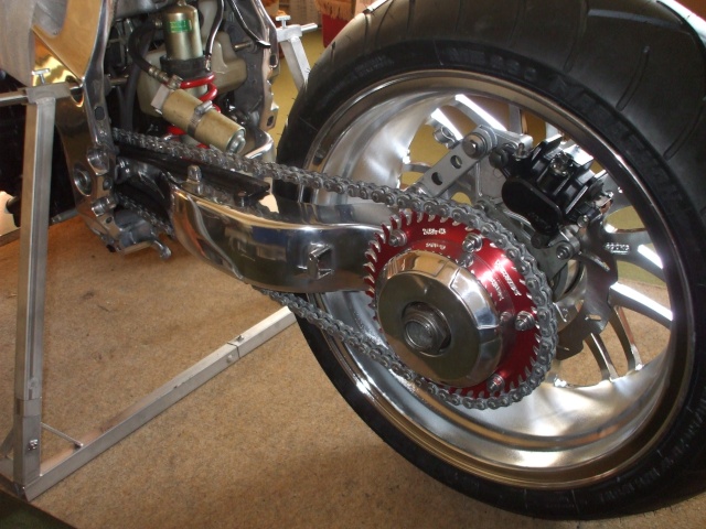

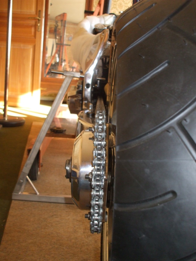

Petite avancée, le côté jouissif a été de démonter le pignon de sortie de boîte sans frein ni roue arrière, car manque de bol le pas de la chaîne ne correspondait pas au pignon d'origine :mur: ! :D
et celle là c'est pour les sceptiques de l'alignement !
Je veux surtout pas faire le chiant ; ok le lignage pignon couronne est respecté mais qu'en est 'il de l'alignement des deux roues.Dites moi si je me trompe :en version stock, avec un pneu de 180 on touche le bras.Donc avec ton pneu de 210 tu va etre decalé de 210 -180 =30 mm que tu divise en deux (axe de la mot) ; donc 15 mm vers la droite de la brele par rapport a l'axe médian de la moto...j'ai bon ou pas ?Sinon expliquez moi ! :confused: :diable: :tchin:
à suivre :diable: ...

cherche pas c bon moi je l'ai fait au fil a plomb axe colonne de direction !!!!!!!!! et fil a plomb axe de pneu ar je suis pile meme pas 1mm a coté , serge juste 2mm a coté faute au deport de sa roue de 38mm ,mais ce n'est rien ya des breles sorties d'usines qui sont pires style fazer !!!!!!!!!
Faut pas se baser sur le cadre, il est pas symétrique optiquement !!! :shock:

jai mis fil a plomb axe colonne ,axe roue av,ar fais trois reperes au sol mit ma regle alu tout est alligné!merci du tuyaux serge
Non bien sur ;ma reference c'est la roue av.Lors d'un precedent montage avec une roue classique , j'avait carrement fait un tracé au sol en me servant des flancs de pneu av(roue bien droite bien sur) , puis il ne restait plus qu'a gerer la roue ar et prendre les mesures pour les entretoises de l'axe du bras... :tapis:
