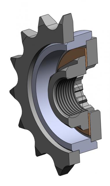

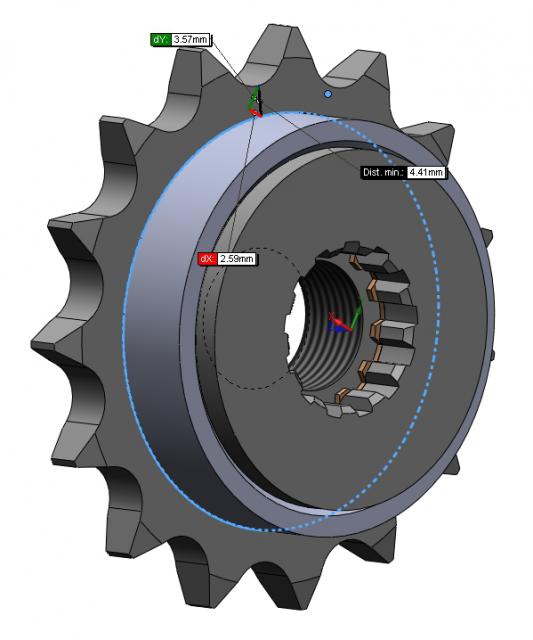

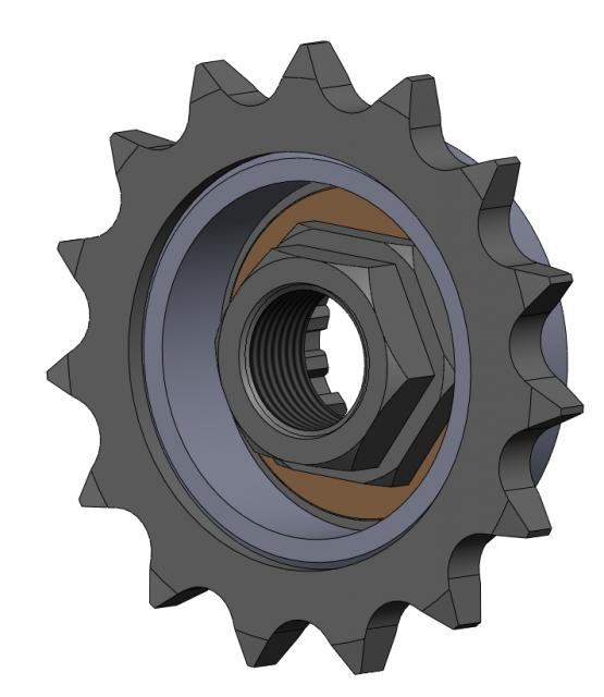

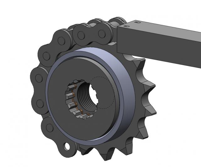

Je m'étais penché là dessus pour le VN
D'après moi le mieux ces de prendre un vieux pignon pour conserver l'empreinte de l'axe de sortie de boite
et un neuf pour les dents de la chaine.
Puis prévoir un épaulement dans l'un et un alésage dans l'autre pour les emboiter avec le déport adéquate.
Puis un petit fondu au tig pour sceller le tout :-)
A l'époque il me fallait un déport plus important...
Il fallait prévoir une bague intérmédiaire...
Dans ce gout là :
