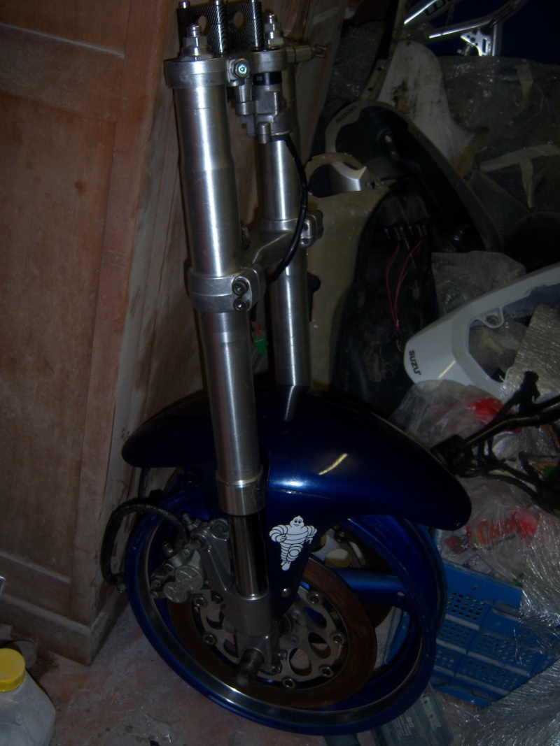

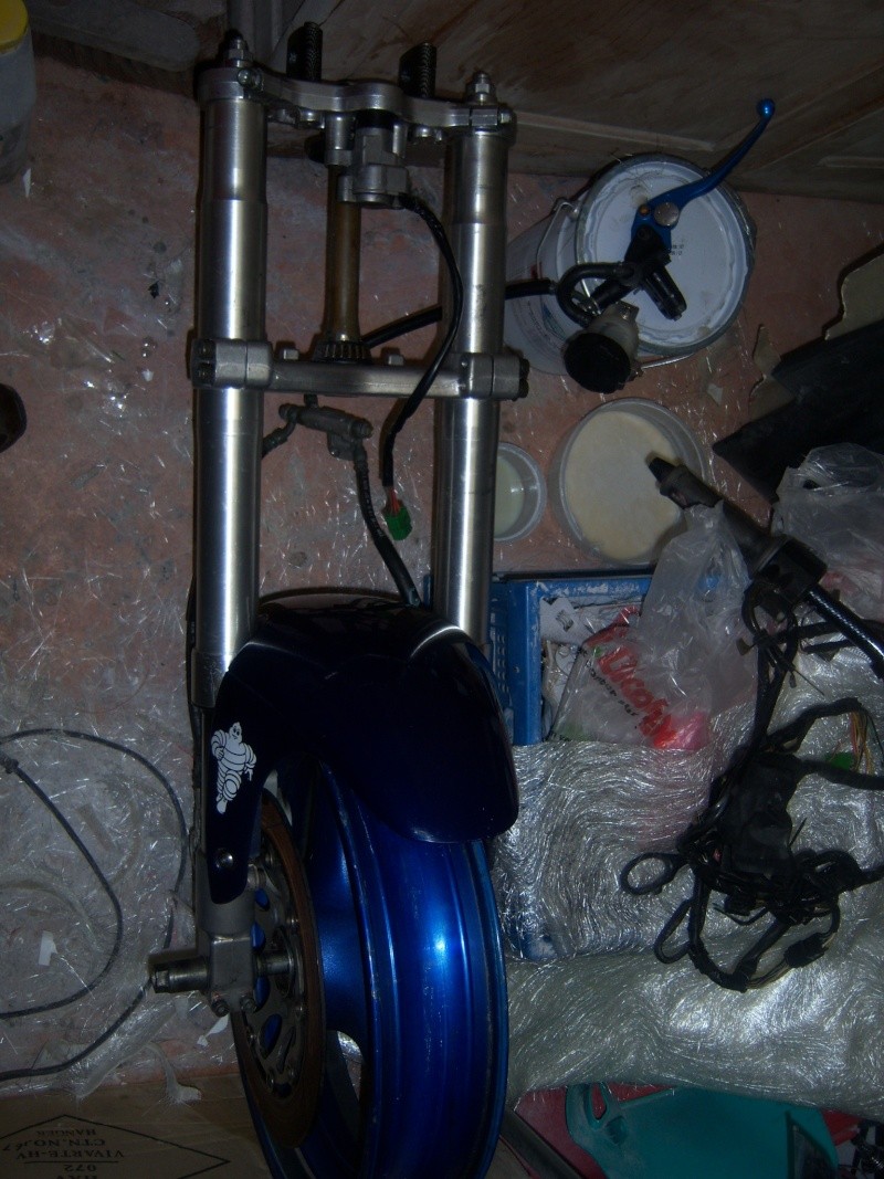

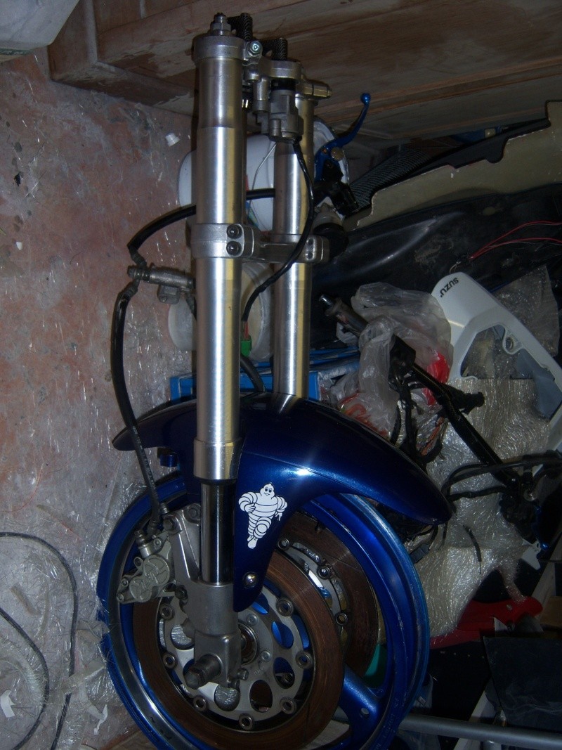

voici les tofs de mon futur train avant pour ma bandit qui est un train avant de 750 gsxr de 93 :cheers:
place au tofs
<a href="http://www.servimg.com/image_preview.php?i=124&u=11918570" target="_blank">Image</a>
<a href="http://www.servimg.com/image_preview.php?i=125&u=11918570" target="_blank">Image</a>

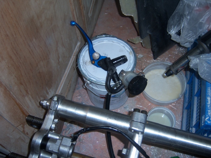

j'ai même le guidon avec tout ce qui se monte dessus, les pontet de fourche, les plaquette sont quasi neuve
<a href="http://www.servimg.com/image_preview.php?i=126&u=11918570" target="_blank">Image</a>
j'ai le système complet de freinage et même le maitre cylindre avec le bocal séparé :cheers:
<a href="http://www.servimg.com/image_preview.php?i=127&u=11918570" target="_blank">Image</a>
et voila tout sa pour un prix super intérréssant, comme vous pouvez le voir j'ai les levier bleu anodisé que je ne mettrait pas et qui seront donc a vendre pour ceux que sa intérresse
allez une dernière car je suis comme un gamin devant un nouveau jouet
<a href="http://www.servimg.com/image_preview.php?i=128&u=11918570" target="_blank">Image</a>
maintenant il ne me reste plus qu'a mettre l'axe de direction du bandit a la place de celui de gex :cheers:
je me suis également dégoté un amortos arrière de gex avec réglage compression et détente (a bombone séparé)

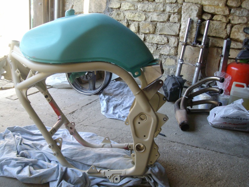

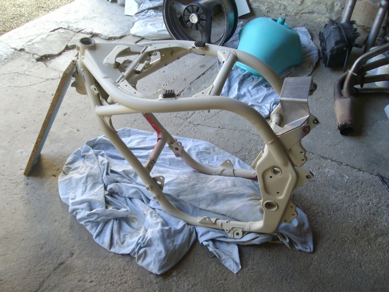

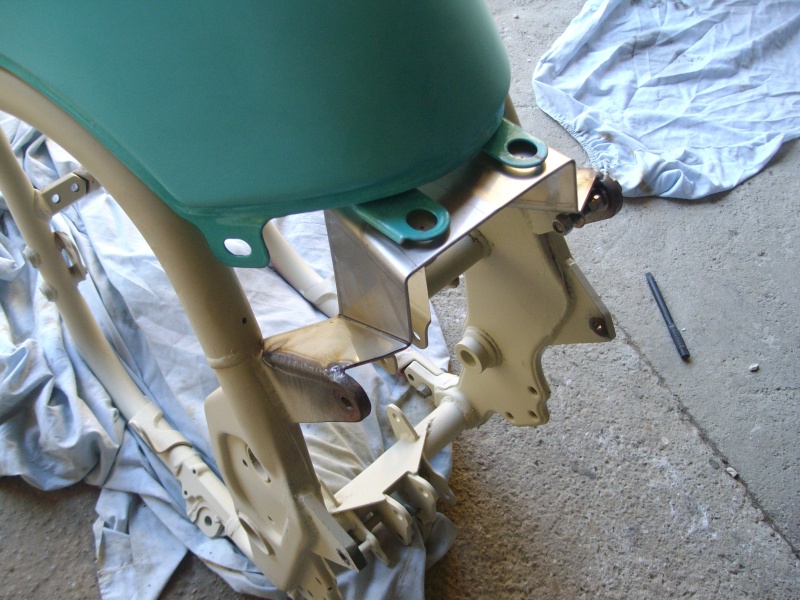

l'avancement de la plaque qui va maintenir le reservoir en place
<a href="http://www.servimg.com/image_preview.php?i=275&u=11179498" target="_blank">Image</a>
<a href="http://www.servimg.com/image_preview.php?i=276&u=11179498" target="_blank">Image</a>
et une fois soudé avec le reservoir
<a href="http://www.servimg.com/image_preview.php?i=277&u=11179498" target="_blank">Image</a>
<a href="http://www.servimg.com/image_preview.php?i=278&u=11179498" target="_blank">Image</a>
