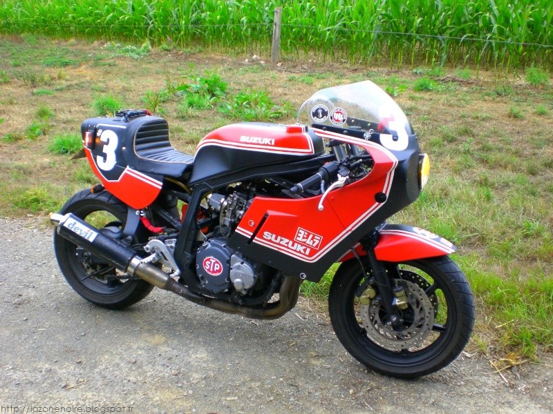

MessagePublié: 03 Oct 2014, 22:29
J'aime bien celle à Bubba
