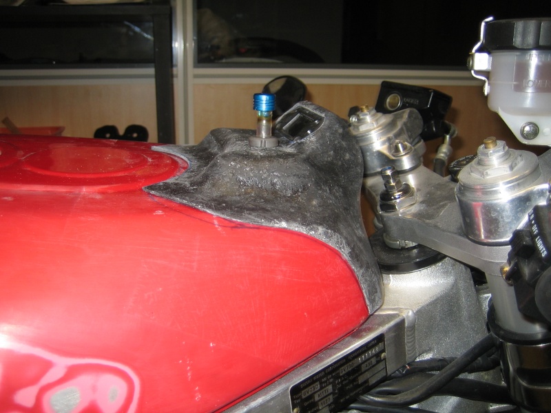

juste une petite connerie........oublié de mettre l'accelérateur ds le gel coat,
donc nettoyage et on recommence :mur:
et pour le 2ième coup, utilisation de fibre trop fine donc j'est cassé la piece au demoulage.......jamais 2 sans 3 :D
la 3ième c la bonne

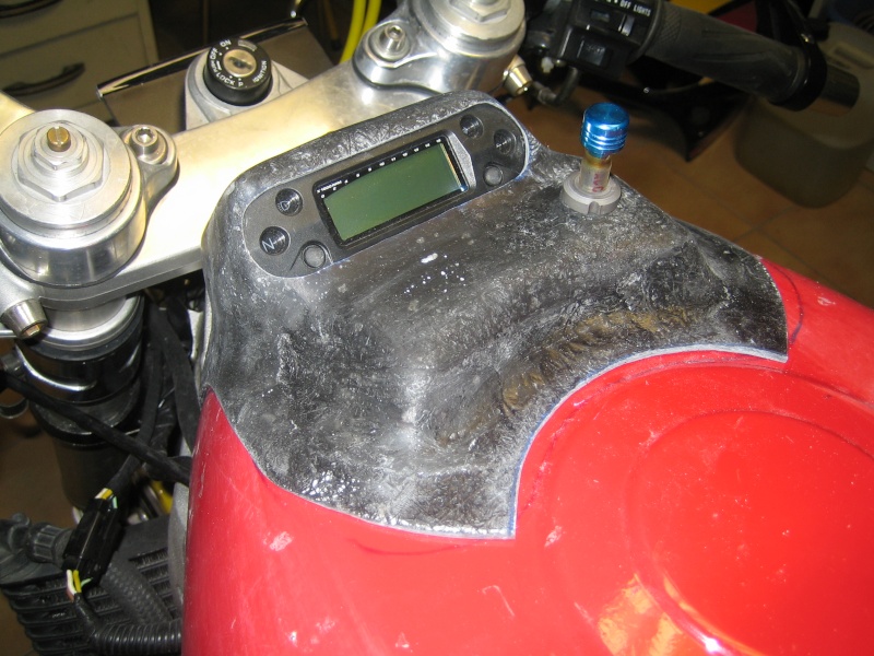

bon voilà, compteur intégré au reservoir,
du coup j'est utilisé le moule en piece fini, vu que je n'avais pas mis assé d'épaisseur de plastiline la piece finale s'ajusté mal.......pas pensé :confused: à tous les paramètres
alors maintenant gros ponssage en perspective :colere:

T'as vraiment bien bossé sur le réservoir, ca rend deja bien ;)
'tain, c'est rien de le dire, tu vas t'amuser

Vraiment pas mal du tout cette modif de réservoir avec compteur, :love:

ca va pas trop de poncage prend une bonne cale a mastiquer de preference souple met une fine couche et hop poncage
tu vas pas mettre long
(mastic de finition direct)

c ce qu'on a fait, mais il y avait du taf pour une aussi petite piece
