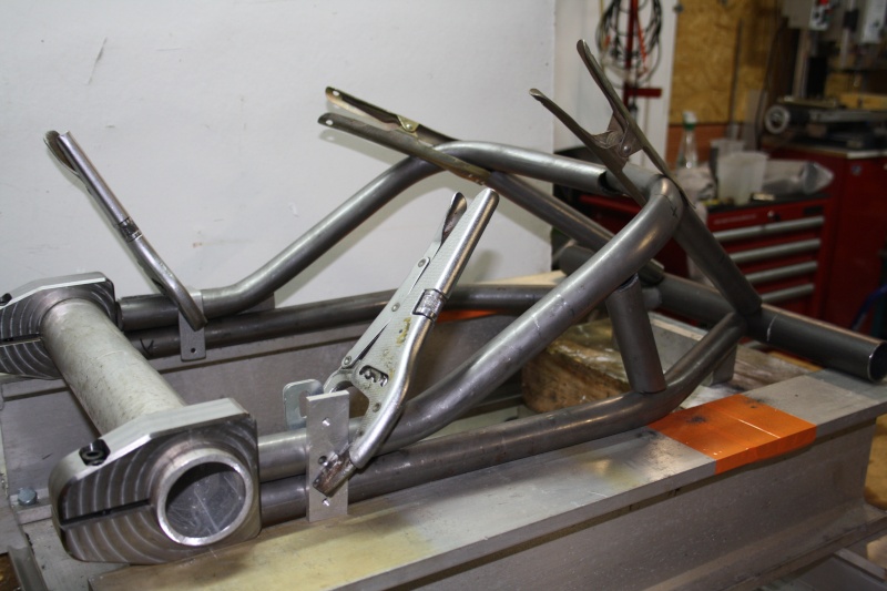

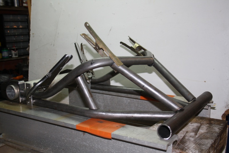

Après midi bien chargé.
Cintrage des tubes pour donner une forme au bras oscillant:
Il faut bien se rendre compte que c'est un assemblage a blanc et que le renfort se trouvera vers le bas une fois monté.
Reste a fixer la pièce qui recevra l'axe du bras ainsi que les excentriques de l'axe de roue.
Dans ce style on dira. Il faut dire qu'avec mon pote Cisou on s'est tout de même régaler a se prendre la tête toute l'après midi. Merci mon gars pour le coup de main.

Parcontre tu utilise pas un "tube doublé" pour l'axe du BO, pour mieux supporter les contraintes? :confused:

question con et surement inutile !
t as prevu un deport des tubes d un coté pour le passage de la chaine ?

les angles ont morflés ,ceux du haut !! non???meme j'aime la qualité de conception !!!!
Le passage de chaine et prévu au milieux de tout ça.
Oui je suis un peu déçu car les tubes sont un peux écrasés. Rien de méchant mais ça ne me plait pas mais je vais devoir faire avec car il ne me reste plus que deux fois un mètre. Chaud pour relancer de la fabrication sachant qu'il me reste a tirer support d'amorto et le renvois de chaine.

ok et en chauffant le tube il s ecraserait moin, non ?
MessagePublié: 23 Oct 2011, 22:18
pas le choix avec une cintreuse type mingori au dessus de 30° ,je t'avais parler de la cintreuse a enroulement pourtant !!!!!soit faut tasser au sable tres fin ,soit cintreuse a enroulement !!!
