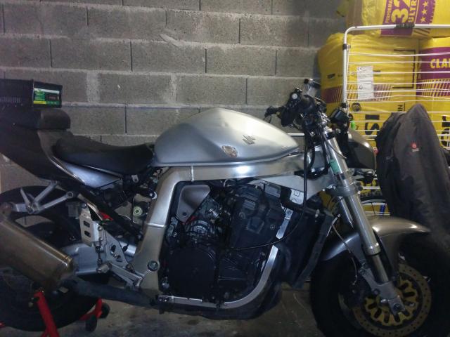

je la kiff (bon ok la selle et les poigner passager :shock: mais beaucoup de duo )
petit photo en plein jours

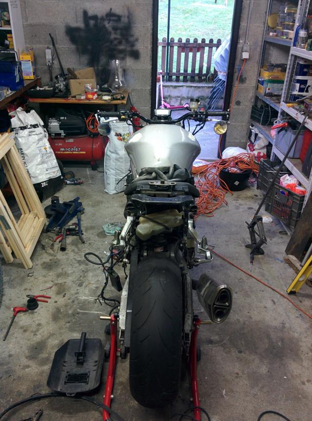

Apres avoir passer ma vie au taf pendant le fete, me revoici avec un nouveau reservoirs de bandit 650 , pour le monter je doit refaire ma boucle ca toute la coque va devoir avancer de 3 cm environ, donc mecredi je recupe mon poste a souder et ces partie :bounce:
 Sujet du message: Re: mon gsxr 750 CHOIX BO
MessagePublié: 21 Jan 2015, 18:05
Messages: 651
aller le nouveau réservoir et la boucle en cours :
ps ne regarder pas le bordel qu'il y a dans le garage :evil:
il me reste a faire, un suport pour souder la boucle sans qu'elle ne bouge et tout ira vite apres
