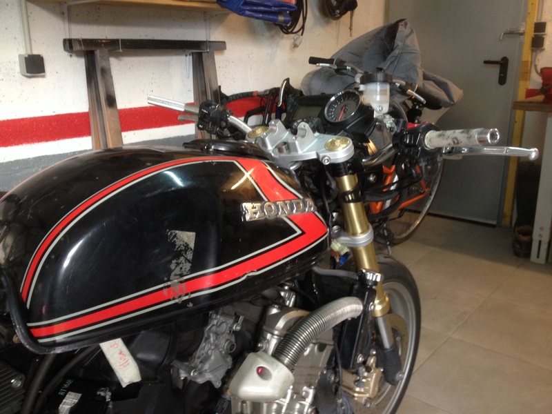

Me reste à faire la fixation aux niveau de l'assise,mais avant il faut que je modifie la boite à air pour pouvoir bien placer et descendre un peut le résé...
Je me suis attaqué aux poste de pilotage (c'est qu'un début...)
Les demi guidon seront recoupé de 2cm (en bout de guidon). Au sujet du Té sup, d'après vous si je coupe la fixation d'origine du guidon est ce que sa va le fragiliser?? Le compteur je l'est remis sur la fixation d'origine, j'aurais du prendre une photo pour illustré,je ne suis pas convaincu,j'en ferai une demain.

Faut voir si c'est moulé... si c'est creux en dessous oui ca va le fragiliser, sinon non...
Je me pose la question si le Té est en alu pur ou bien d'un mélange de matériaux....je vais voir si au taf je peux souder dessus facilement;si c'est le cas je supprime les supports de guidon et je remplis les creux en soudure.

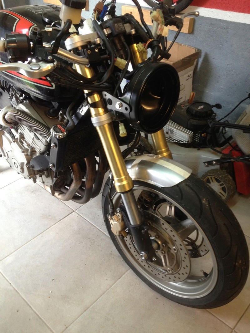

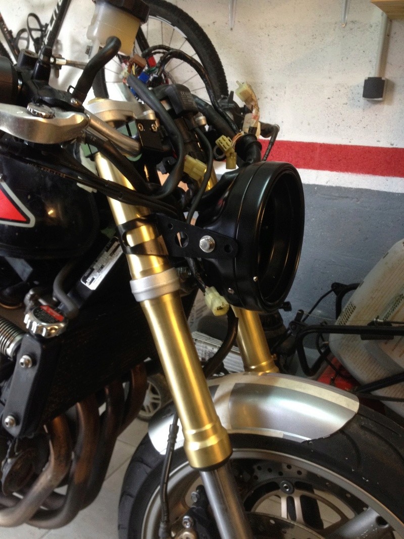

Pas grand chose cette après midi,j'ai juste recoupé les demi guidon et commencé à faire une ébauche de garde boue av.
pas convaincu :D
 Sujet du message: Re: * Mon Frelon Vintage *
MessagePublié: 28 Jan 2018, 21:09
Bien travaillé, c est pas mal le garde boue comme ça :-)
je pense que je vais encore diminuer en hauteur la partie qui descend sur le flan du pneu
