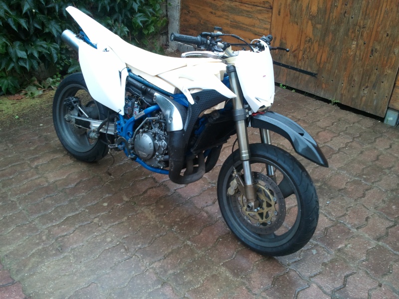

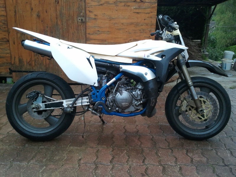

Bon,écopes de crf reçues aujourd'hui,donc re-test,et là ça me plait plus.....J'ai aussi pris une plaque frontale de rmz.
Voila les tophs :bounce:
 Sujet du message: Re: Prépa SM radicale pour un 250 TDR,news page 5
MessagePublié: 04 Août 2011, 18:36
Y'aurait pas moyen de faire epouser la forme des ecopes avec la courbure du pot de detente et descendre un peu plus bas tout l'habillage selle garde boue arriere.
Le garde boue avant tu comptes gardere celui la?Celui de la mito aurait peutetre mieux rendu,t'en penses quoi?
MessagePublié: 04 Août 2011, 19:08
Messages: 1346
Localisation: Liverdun,54
salut, perso je suis pas fan du garde boue avant, c'est bien trop haut :vomi:
MessagePublié: 04 Août 2011, 19:16
Messages: 142
Je ne peux pas avancer les écopes a cause de la longueur de la selle ni les baisser sans casser la ligne avec les plastiques arrières,par contre je vais utiliser l'espace entre les détentes et les écopes pour augmenter la capacité d'essence et comme le réservoir sera noir,ça devrais le faire.
Le garde boue avant sera le même que celui là mais en blanc.
Sinon,si certains d'entre vous sont habitués a l'utilisation de la plastiline,j'aurais une question : Je veux faire les contours précis du réservoir en appliquant la plastiline sur la base en polystyrène,j'ai vu que la souple conviendrais mieux pour adhérer au support mais je me demande de quelle quantité j'aurais besoin et ou la trouver à bon prix.J'en ai trouvé à 15 € le kilo sur ebay.... :?
