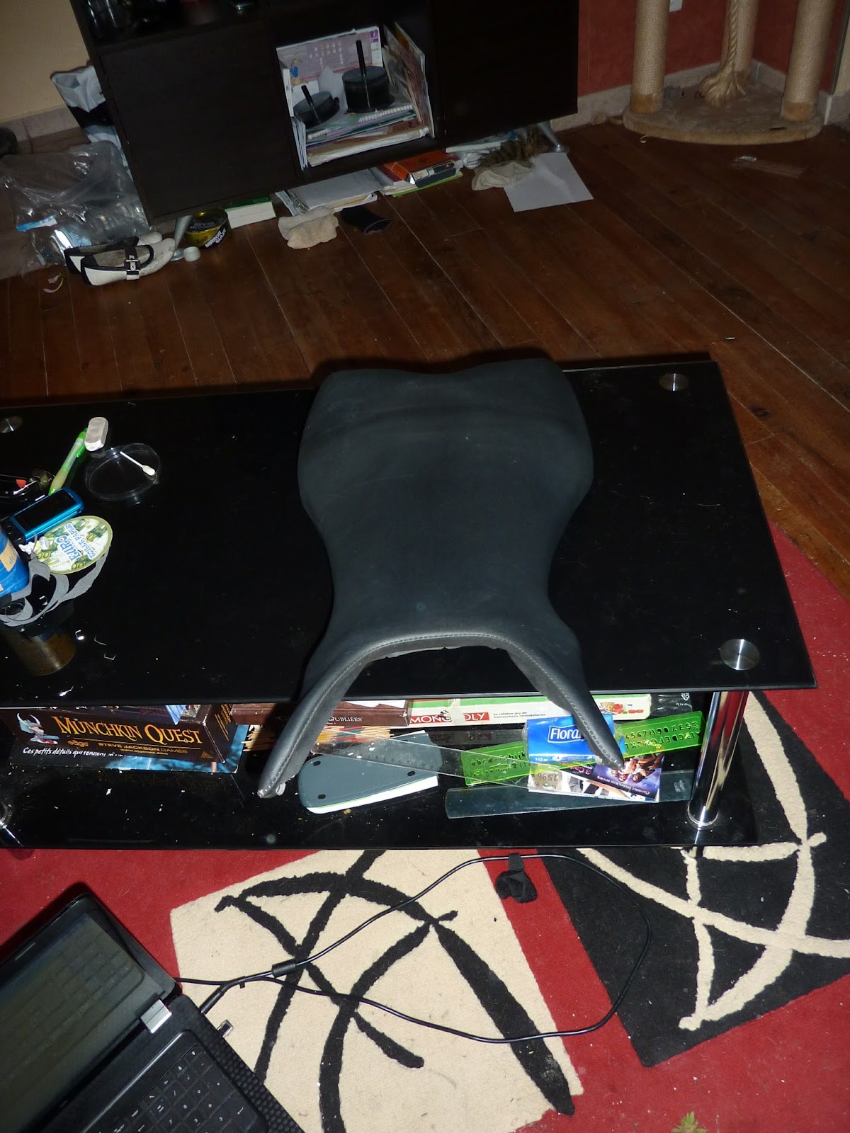

J'ai commander tout ce qui me faut pour la rendre légal, c'est à dire clignotant des autre rétro car ceux actuel ressemble à des oreille de Mickey lol.
Et aussi un beau vase d'expansion krax pour l’arrière.

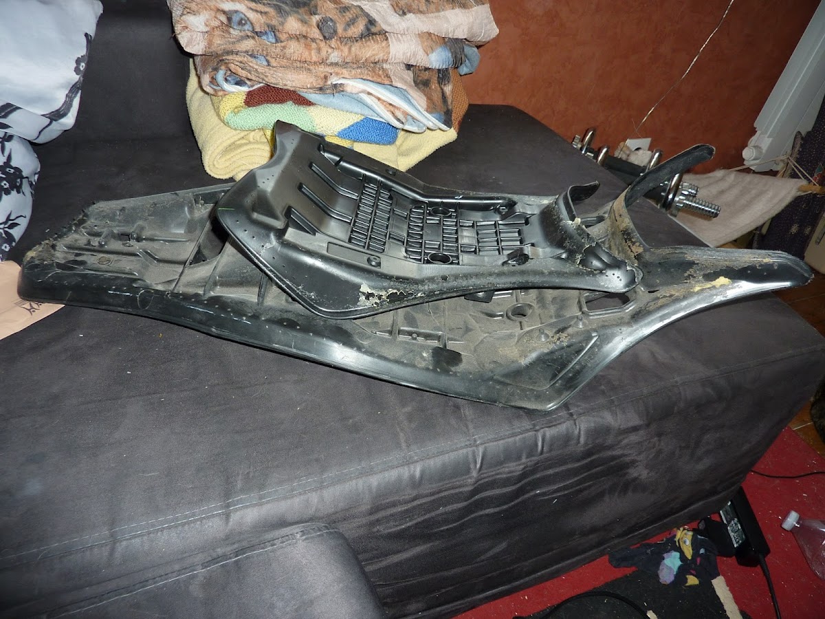

Sinon actuellement j'ai refait ma selle afin de comblé l'espace entre le réservoir et la selle.
Alors le but du jeu été d'accoupler ces 2 selle avec de la soudure plastique.
Et voila ce que ca donne vu de derriere.
Tout et fait à la soudure plastique et ca tient aussi bien qu'a l'origine.

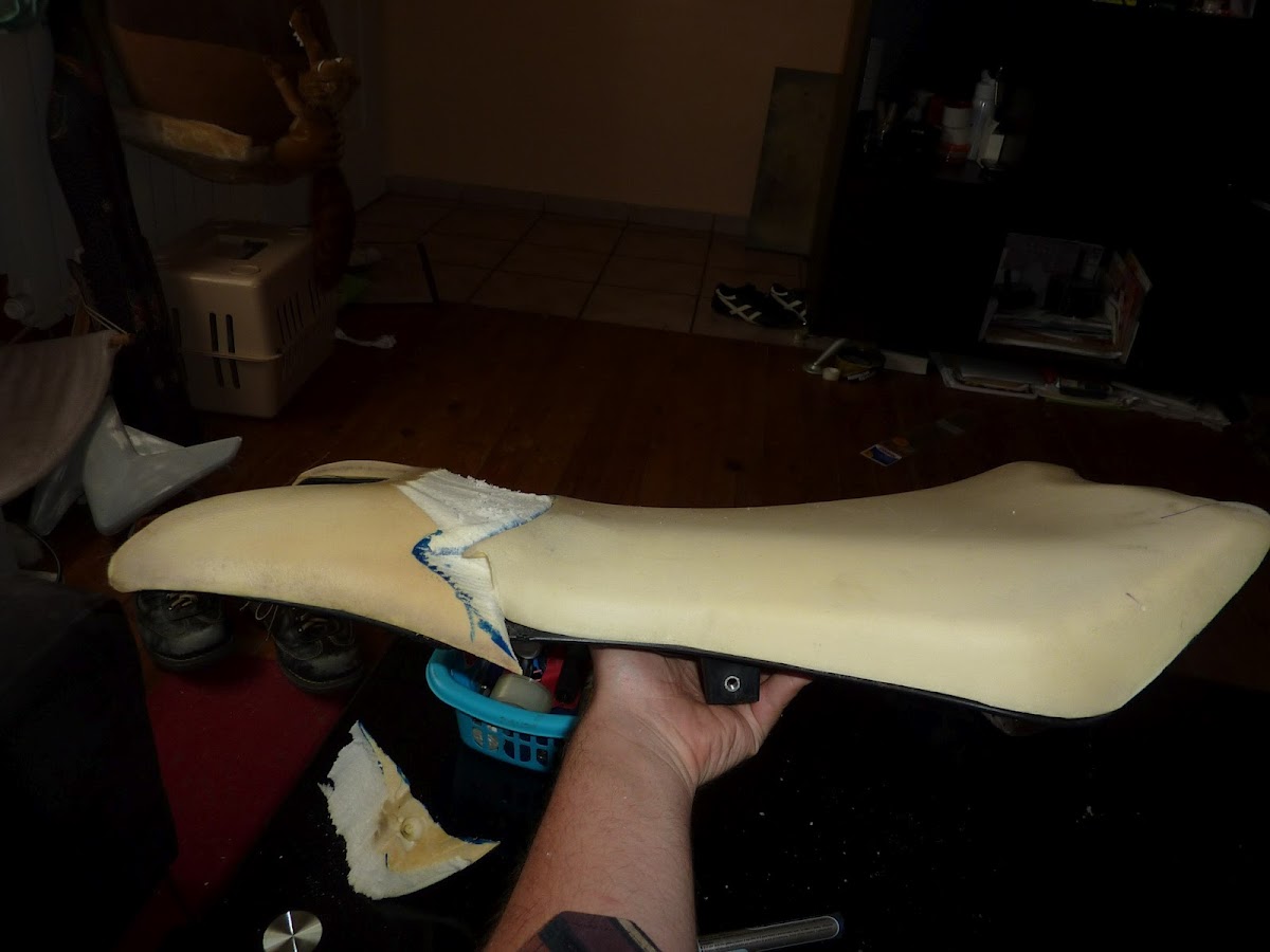

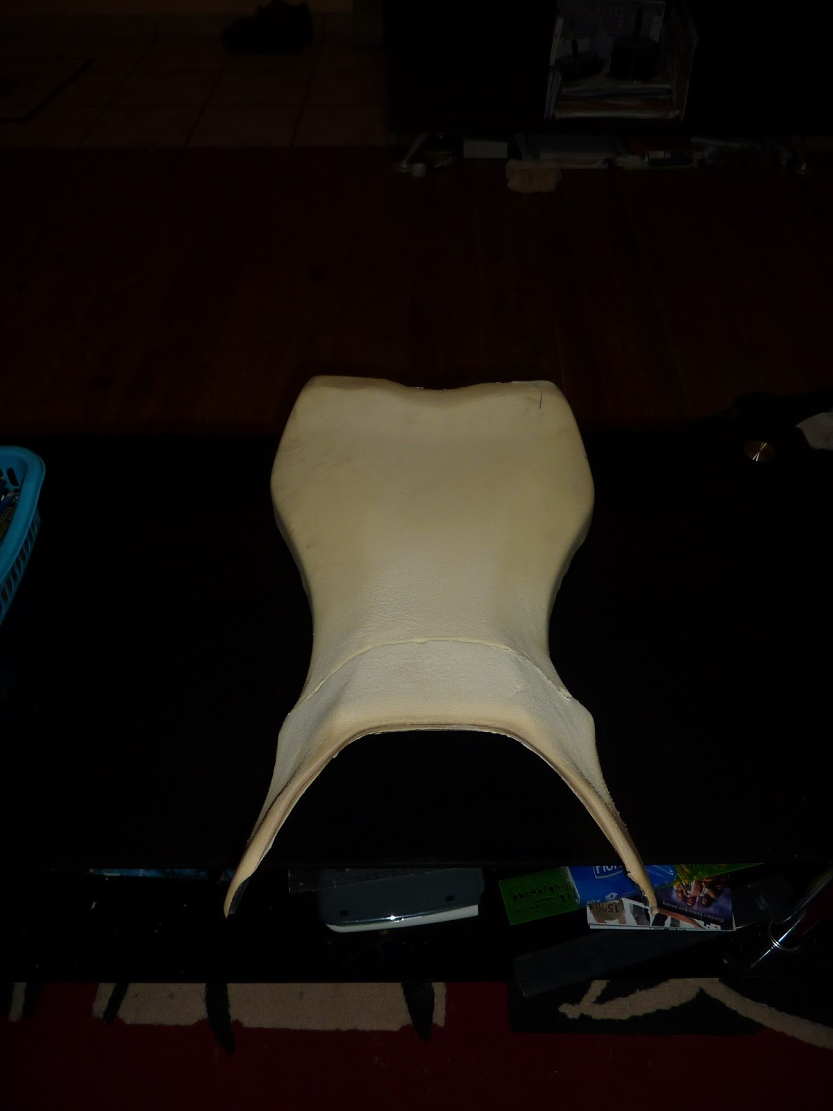

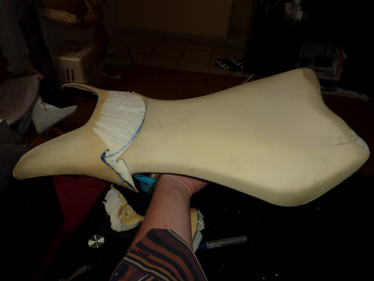

Apres j'ai du faire de même pour la mousse.
On prend les deux mousse et on coupe, on ponce et on colle à la colle neoprene.

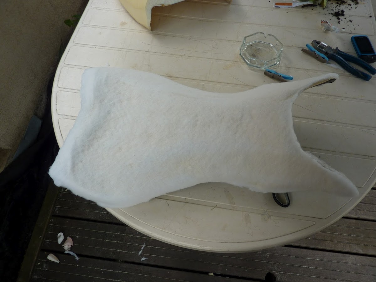

Puis j'ai recouvert de tissu duveteux afin de cacher les jointures:

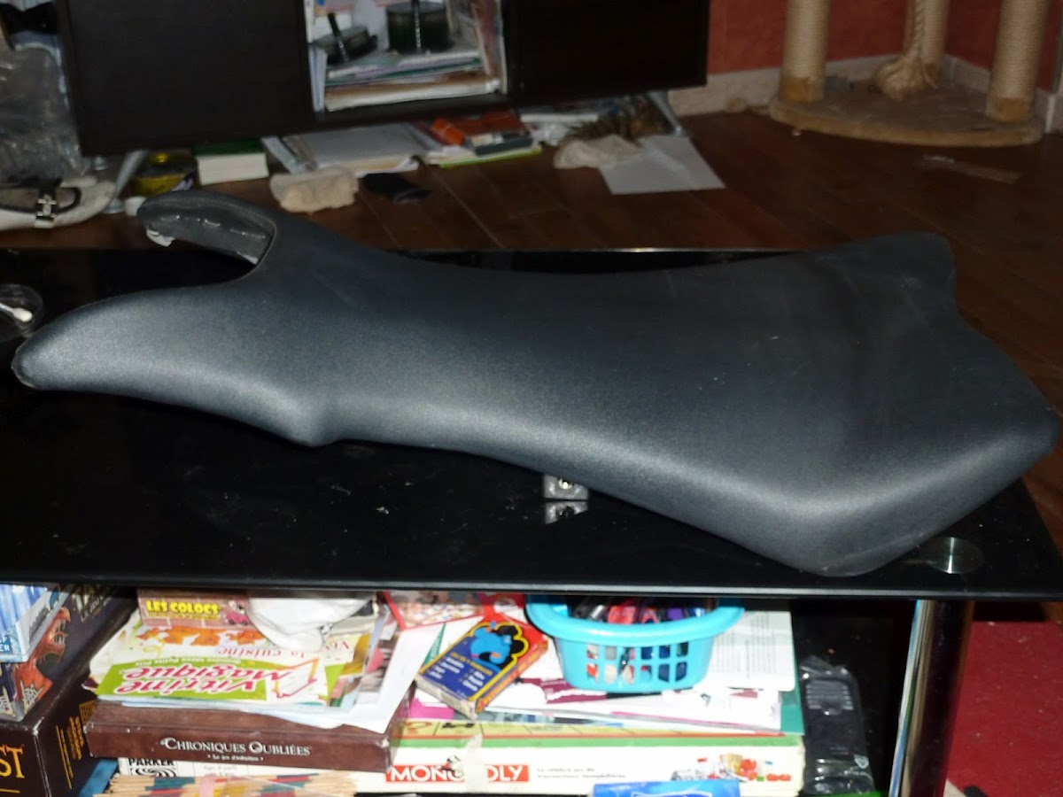

Puis j'ai recouvert le tout avec mon ancien tissu afin de rester coherent avec l'arriere.
Voila il n'y a plus qu'a la montée sur la moto.
Purger les freins, monter la plaque encore pas mal de taf lol.
