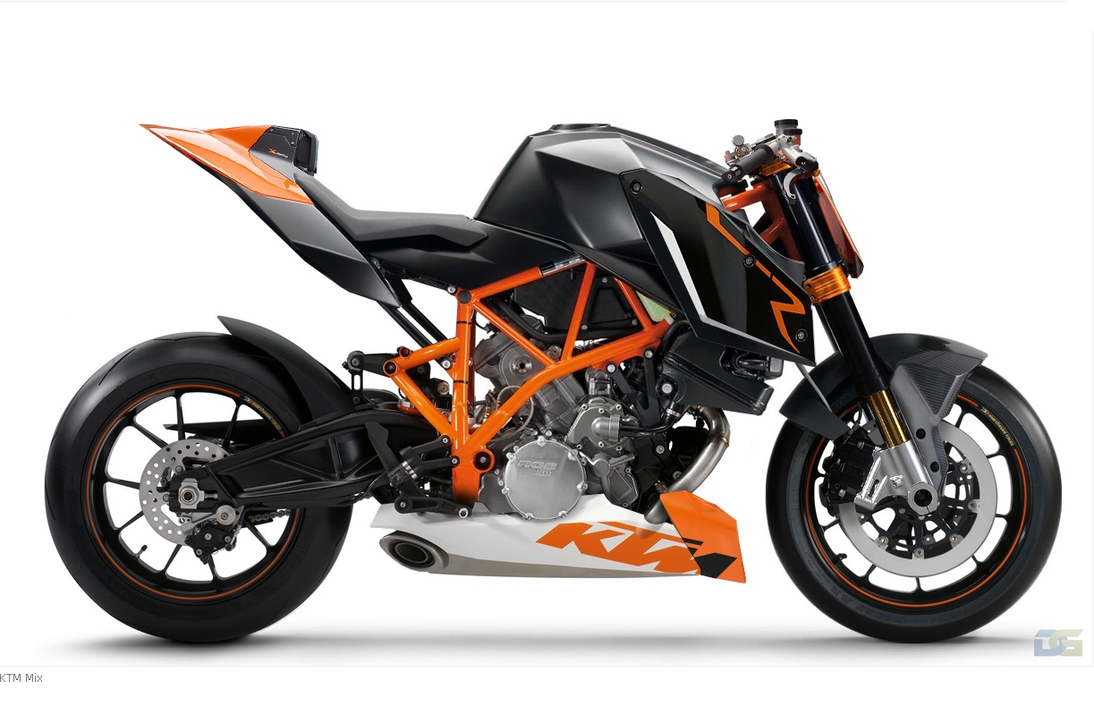

alcool polivynilique direct au pistolet pour un effet mat, j'y aurais jamais pensé.
Ya plus qu'à essayer!! merci pour l'info!!
Et super boulot! j'adore le cul de rc8 sur la duke.
Avec un pot de rc8 ce serait enorme!
Un truc dans ke genre serait extra:
ou ça:
