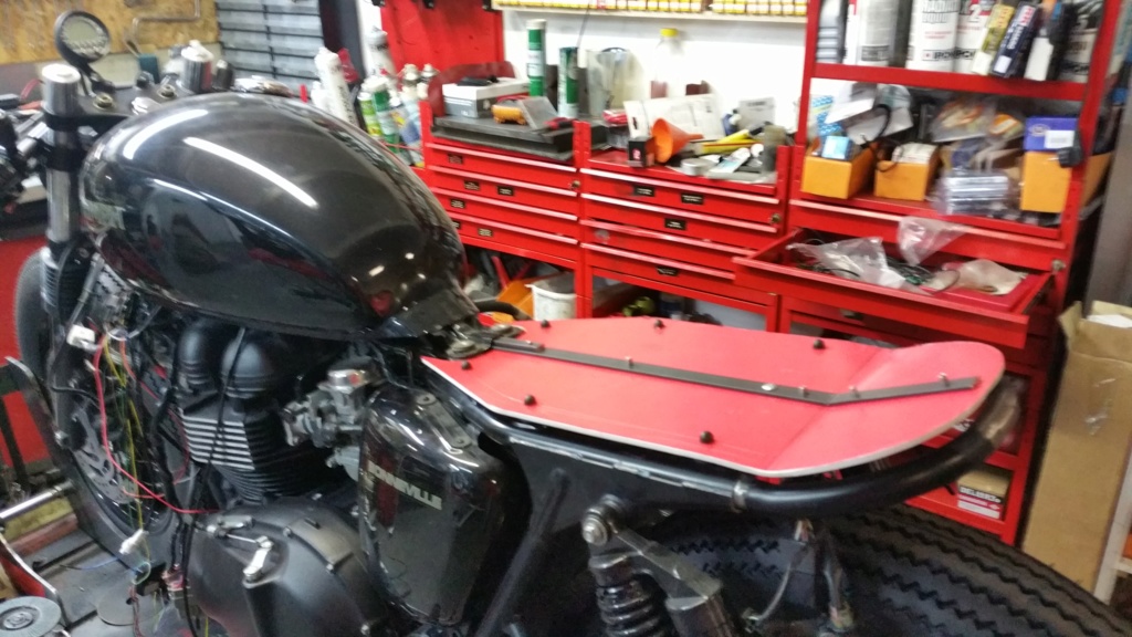

Petit projet facile et efficace.
Une Bonnie comme ils disent. On découpe la terminaison de la boucle arr pour y souder un coude.

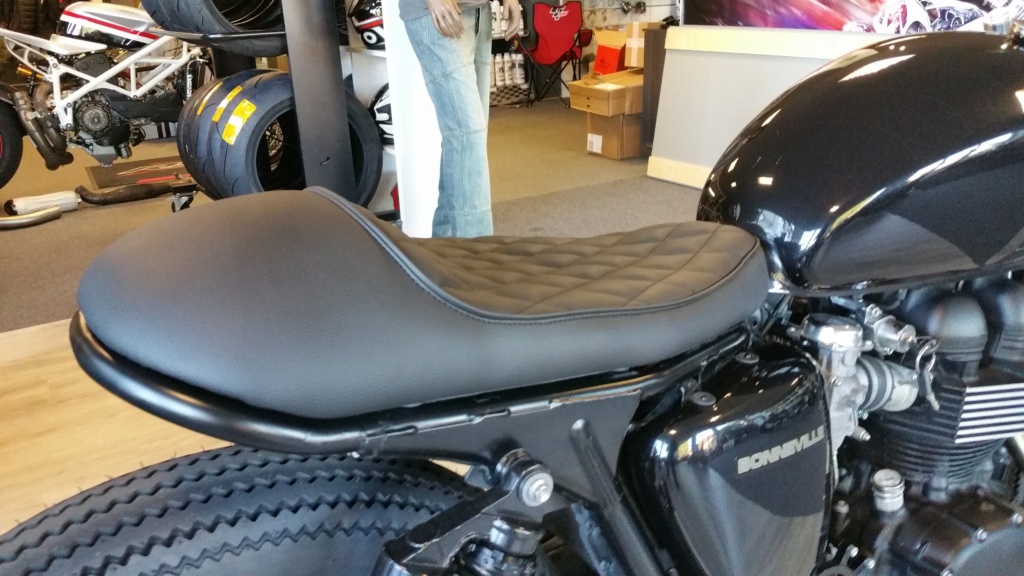

On fabrique un fond de selle qui permet un démontage facile. Et surtout avec les tampons qui permettent de ne pas se poser directement sur la peinture du cadre.
La selle est pas trop longue et donne l'impression que la moto est rabaissée.

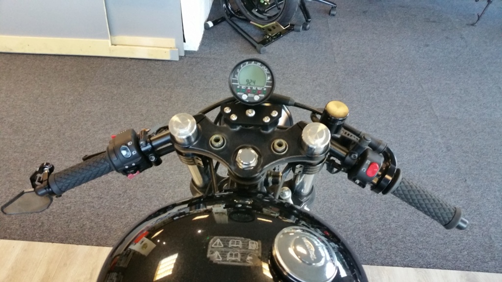

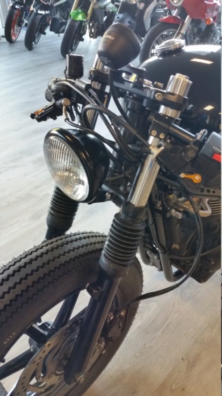

On y monte un compteur Acewell 2853 ainsi qu'un boitier M-TRI. Petite fixation de compteur reprise sur les pontets. Le phare sera avec une fixation inférieur pour alléger l'avant visuellement. Des levier CNC et un rétro embout de guidon.

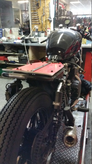

On se fabrique un passage de roue en inox avec le feu à leds intégré. J'adore ce coté discret du feu mais largement visible de derrière.

sous le réservoir, on y colle des pneus ballon non pas pour le performance en courbe mais pluus pour leurs look.

Le feu stop intégré dans la boucle aurait été sympa.

Le truc qui le gêne c'est l'espace entre la selle et le cadre. C'est la contrepartie de mettre des tampons de protection.

Vu et revu.je cherché un autre principe.

Hello, pourquoi un fer plat sur toute la longueur sur le support de la selle ?
Joli, efficace... :faim:
Antonov
 Sujet du message: Re: TRIUMPH Bonnie
MessagePublié: 12 Nov 2018, 12:53
Messages: 1412
Localisation: 42/69
Pour la rigidité ?
MessagePublié: 12 Nov 2018, 14:26
C'est une plaque de polycarbonate , la barre d'acier accroit la rigidité et aussi le système de verrouillage sur l'avant de la selle.
Les tampons de la selle en coutchouc préservent la peinture.
Les pneus sont de VEE RUBBER de mêmoire TT Classic
