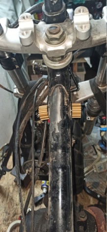

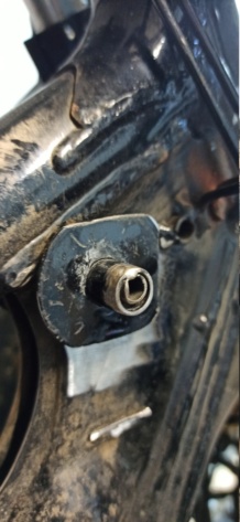

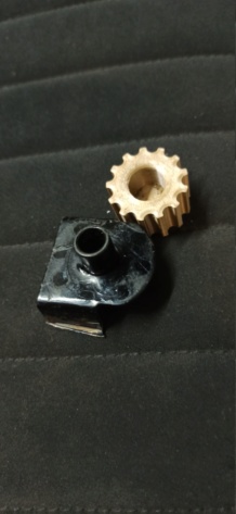

Ca devient une habitude maintenant, impression 3D de silent bloc pour l'avant (ceux la sont en pla classic car "proto", les définitifs seront imprimés en filament flexible)
Je récupère des morceaux des anciennes fixationq que je soude au but d'un tige

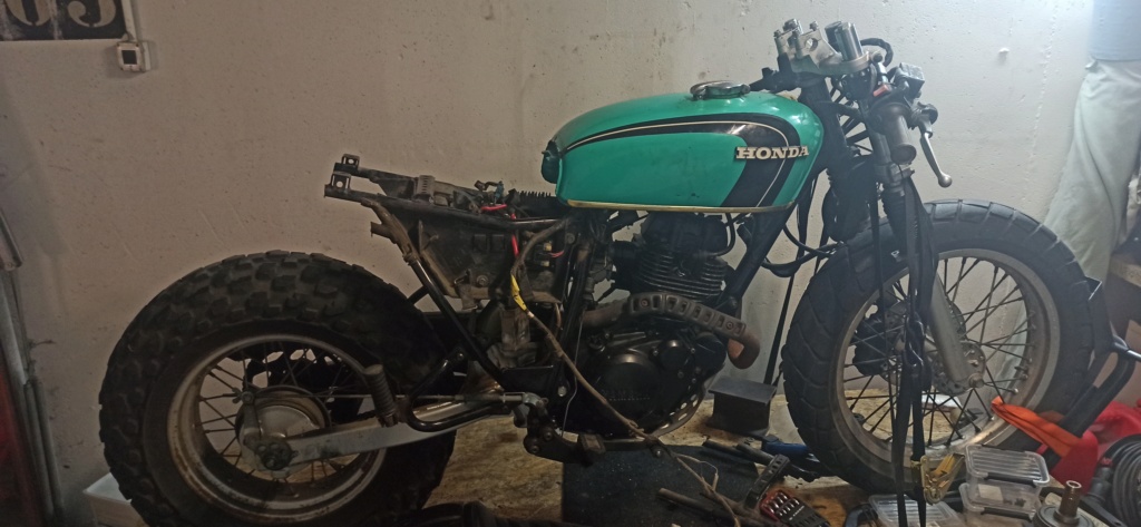

aprés un rapide depoilage , un coup de disqueuse, installation des bracos et té superieur descendu de quelques cm, nous voila ici

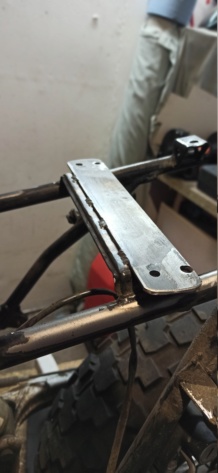

preparation des fixation arriere de la coque

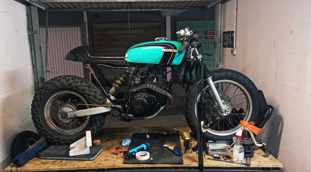

Les grosses lignes

Pour les pneus en effet, déjà ils sont différents et en plus les dessins ne sont pas super, surtout celui de l’arrière.
Le coté "big wheel" je veux le garder. je vais donc changer les gommard mais garder les mêmes dimensions
