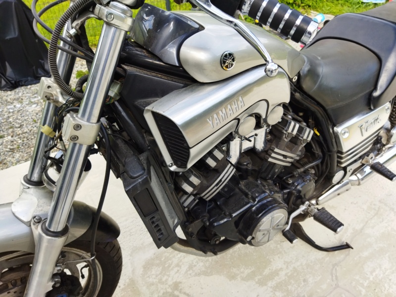

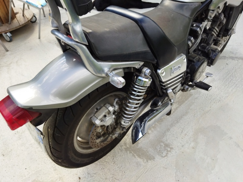

Début des hostilités. En premier lieu nettoyage et la faire tourner rond.
https://youtu.be/Y5JxP9wul_8
Elle tourne rond.

MessagePublié: 02 Juin 2022, 06:24
Messages: 1968
Au top.
Elle semble bien propre malgré son immo.

Une fois décrassée c'est déjà mieux. Les aluminium ont souffert,ils sont piqués. A voir comment je rattrape le coup.

Propre
C'est chiant les éléments de moto en alu piqués...
Ils ont une couche de vernis qu'il faut virer intégralement.
Du coup ils tiennent moins longtemps par la suite...

Je vais poncer bien rectiligne au 1500 et vernis bi composant dessus ensuite. Mais c'est vrai qu'il faut bien décaper avant. Je ferai mes pièces pendant mes moments calme la nuit au taf. :))

Oui et j'ai vu sur les Yam c'est pas easy...déjà à viré.
Faut régulièrement les entretenir.
