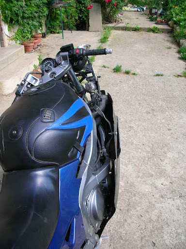

Aller, premières modifications, c'est partit!!
Mise en situation: on est dimanche, la brelle et l'outillage est du coté de lyon, dimanche suivant je dois être à 400
bornes dans le sud pour ma formation d'une durée d'un mois et demi (j'ai besoin de la moto la bas).
Je bosse la semaine à 100 bornes de lyon et le jeudi est ferié, donc pour jeudi/vendredi/samedi, les casses & revendeurs
de pièces sont fermés.
Trois solutions:
- Réparation du carénage. --> Ca tiendra pas
- Adaptation d'un autre carénage. --> Sport à trouver
- Passage en street. --> Trop peu de temps pour refaire le faiseaux etc...
Du coup, va pour l'adaptation d'un carénage de gpz1000rx:
Fixations à la MAc Gyver:
Pour obtenir:
Lien détaillé:
https://picasaweb.google.com/T.P.Sphax/CarenageGpz1000RxSur600Zzr?authuser=0&feat=directlink
Pas très jolie et surtout gros bouffe point!

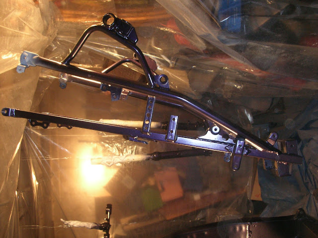

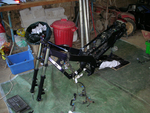

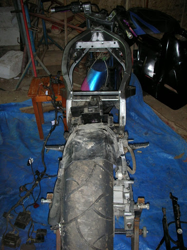

Pour ce projet, le but est de tout démonter et tout refaire au propre!
Le faisceau (avec quelques étiquettes pour s'y retrouver plus facilement):
La belle, un peu dépouillé (va y avoir du taf):
Des surprises:
Le plus facile est fait:

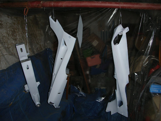

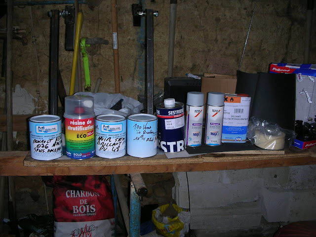

Préparation du local à peinture:

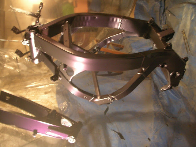

Décapage/Nétoyage, ponsage et rectifications des imperfections des pièces & carénages restants:
Aprêtage de l'ensemble et re-ponssage:
Les peintures & vernis:
Rendu de la peinture:
Lien détaillé:
https://picasaweb.google.com/T.P.Sphax/DemontageTotalPeintureZzr600?authuser=0&feat=directlink
Peinture des pièces:

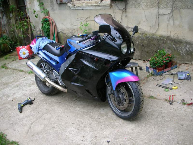

Remontagede la monture:
Lien détaillé:
https://picasaweb.google.com/T.P.Sphax/Remontage600zzr?authuser=0&feat=directlink
Petit plaisir perso et galère sans nom pour le faisceau:
Une fois remontée, un petit nétoyage rapide des carbus:
Par manque de temps j'ai du remonter le réservoir avec la peinture pas encore dure.
La peinture diluée à l'essence, c'est pas beau... :fear:

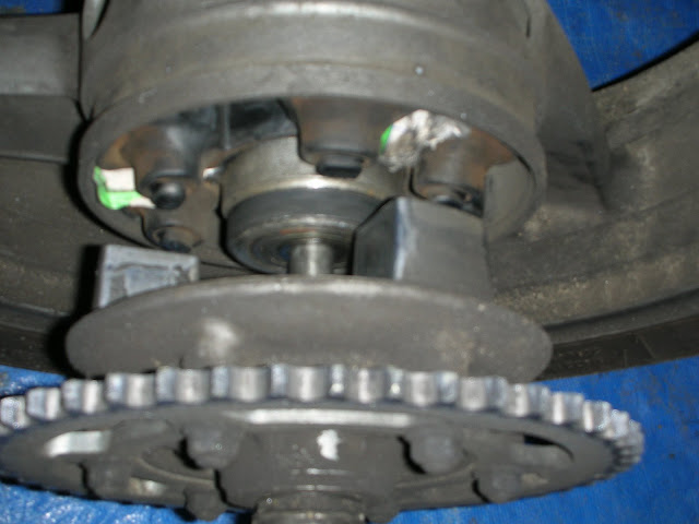

- Moi: Tiens, qu'est-ce qu'elle fou de sortie, cette clef de 24!!??? :confused:
aaaaAAAAHHH, youps... la roue arrière!!
2 minutes plus tard, le retour du frangin
- Moi: la clef de 24 a la main. Ca tenait bien la route??? :D
- Le Frangin: euh... Vouai, 'peu flou, pourquoi?
- Moi: Bah euh... Comment dire, tu vois la clef?? tu vois la roue arriere? :siffle:
Bon, bah, on va pouvoir la serrer alors!
- Le Frangin: ... :mitraillette:

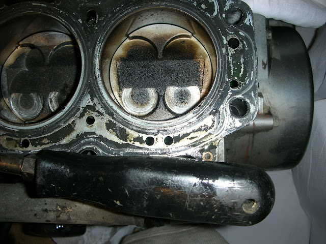

Une fois la belle au poil, 50 petits kms et puis...:
Lien détaillé:
https://picasaweb.google.com/T.P.Sphax/DemontageMoteurHSZzr600?authuser=0&feat=directlink
Pompe à huile & soupapes HS... Et le bloc plein de limaille!
(s'il passe par ici: Encore merci à l'ancien coloc pour m'avoir dépanner pendant les 3 mois suivant dans le sud)

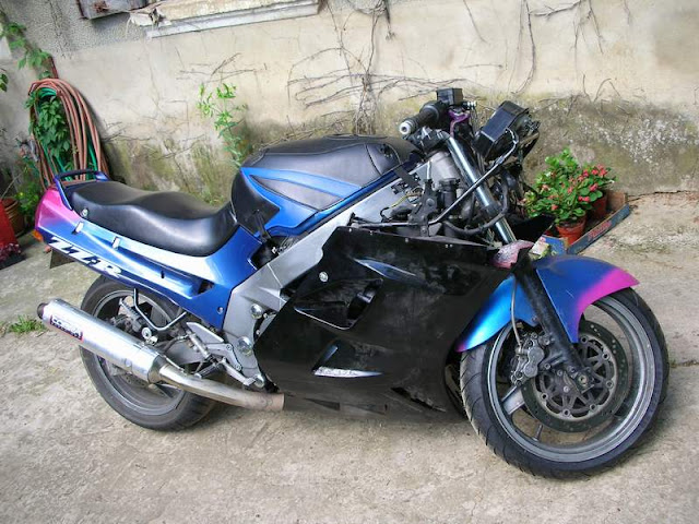

Bon, ben, on est partit pour un nouveau moteur!

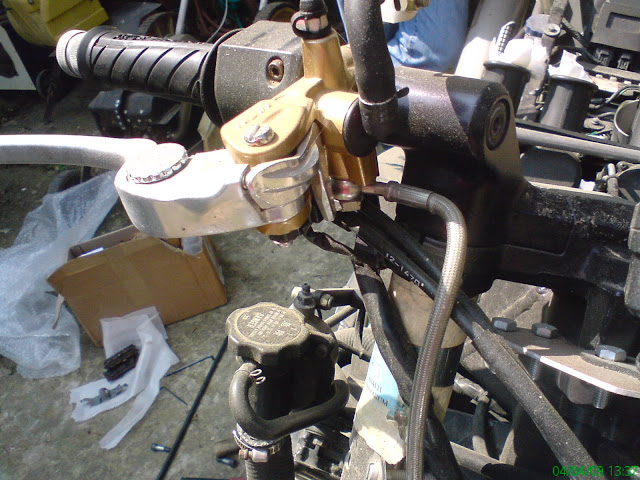

Et puis il est temps, de nouveaux freins...
MC de 19 en radial:
Etriers 6pîstons Tokico + nouveaux disques (même dimension):
Lien détaillé:
https://picasaweb.google.com/T.P.Sphax/ModificationFreinage600Zzr?authuser=0&feat=directlink
Pour le moteur, j'suis resté sur un 600, mais le bloc de l'année 1999 (avec ram-air) et le faisceau complet de 99.
Je n'ai pas encore de photos des derniers éléments, ce ne serait tarder.
Le ram-air est remplacé par une écope latérale + un green pour filtrer.
La double optique m'a value une panne dans le vercors (p'tit Up à l'ami qu'est venu me chercher).
L'alternateur ne fournit pas assez pour les 2loupiottes et le fonctionnement du reste...
A moins qu'on reste tout le temps à plus de 8000 tr/minutes... C'est génant... :D
Du coup, ajout d'un Kit Xenon qui me permet de conserver les 2 optiques.
Ce qui m'a obligé à modifier encore une fois le faisceau.
L'alimentation initiale du feux avant passe par le comodo, donc: ajout de relais et il a fallut tirer une nouvelle allimentation pour éviter l'incendi éléctrique... Et aussi pour que les balastes puissent enfin se charger.
Et dernière en date, nouveau gomard, première courbe et petite vautre à 30km/h histoire de grater le tout et foutre les boules...
