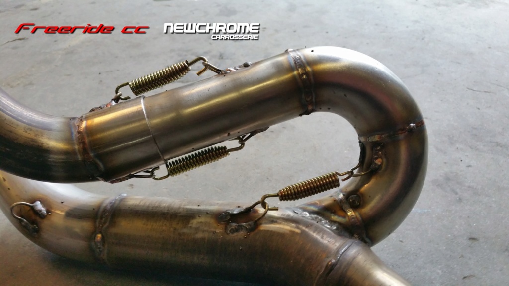

Pour la fabrication de la ligne d'échappement:
Avec un silencieux Scorpion Serket

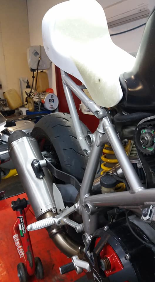

Modification de la boucle arrière pour y poser une coque de chez Radical Ducati.
On récupère le bâtit d'origine que l'on découpe et ressoude.

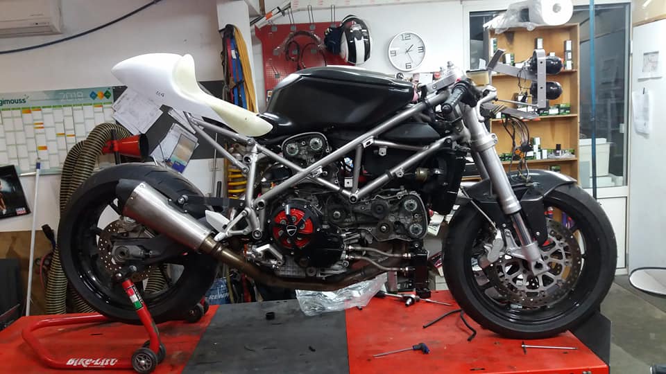

j adore cette moto! :bave: :bave: hate de voir la suite
par contre j aurai garder a l esprit le pot sous selle :bounce:
 Sujet du message: Re: DUCATI 749 Cafe racer
MessagePublié: 05 Nov 2018, 20:49
Sympa le menu :faim:
Le pot sous la selle peut être sympa avec cette coque, mais le bras n'étant pas ouf, je préfère sur le coté...

Sympa le cul de chez Radical.
Je suis moins fan de la bulle type SS, une de paul Smart a un côté plus moderne.
MessagePublié: 05 Nov 2018, 22:12
Je suis d'accord avec toi Chdim, mais mon client voulait ce modèle. A moi de faire en sorte que ça se mari bien

Beau boulot :-)
Je trouve la coque un peu haute par contre...
MessagePublié: 06 Nov 2018, 17:03
Messages: 1039
Beau boulot :-)
Faudrait voir roue arrière posée au sol...
Antonov
MessagePublié: 06 Nov 2018, 17:37
Messages: 2539
c'est vrai que malgré la bequile elle parait haute cette jolie coque, faudrait voir ce que ca donne en l'inclinant de maniere à etre parallèle aux lignes droites du flanc du reservoir

Question con, pourquoi tu n'as pas le même bras que sur la première photo?
MessagePublié: 06 Nov 2018, 21:59
Je n'avais pas de photo avant le démontage alors je l'ai pioché sur le net.

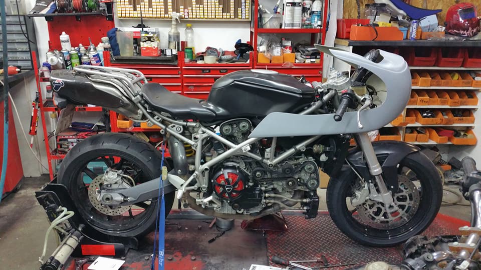

La suite des modif avec le montage de deux lenticulaires superposés et la fixation du compteur avec une araignée qui se reprend sur les fix de la colonne
Mise en place de la tête de fourche avant de la retailler

:confused: La tdf fait étrange par rapport aux lignes du réservoir, et les lenticulaires dedans c'est.... bizarre... et niveau hauteur elle sera rabaissée ou pas ?
En revanche je trouve le cul nickel à cette hauteur !
