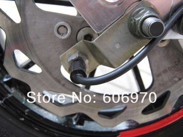

J'ai pu brancher tous les fils ou presque mais maintenant il me reste la partie la plus compliquée, le capteur de vitesse.
Sur ce compteur la vitesse est prise avec un capteur à aimant.
Peut on se passer de ce capteur(2 fils) et reprendre la vitesse sur le faisceau (1 fil)?
http://balatacustoms.blogspot.fr/

C'est bien ce que je pensais, finalement je tombe sur ce sujet
http://www.streetmonsters.net/forum/viewtopic.php?f=16&t=3150
On peut donc utiliser le câblage d'origine et trouvant les fils pour la vitesse +(rose sur le z750?) et le signal vitesse.
Sur le compteur motogadget ces deux fils se connectent sur le fil blanc du compteur.
Sur mon compteur il y a deux fils: un blanc et un vert.

MessagePublié: 12 Déc 2014, 14:12
Messages: 1805
Localisation: 44530
oui il doit avoir un réglage pour régler pour le capteur pris sur la roue avant
mais sûrement pas comme d origine de ton z qui doit être pris sur ton psb
donc le plus simple sait de mètre le capteur et les aimants
et pour les réglage si sait comme le koso
-la mesure de ta jante ( tu fait une trace a la craie sur ta jante et sur sol et avance pour faire un tour de roue ,tu mesure la distance )
-nbs d aimants mis
-tes bobine: _ HI haute voltage
_ LOW basse
-nbs de bobine
-résistance de ta jauge de carburant
