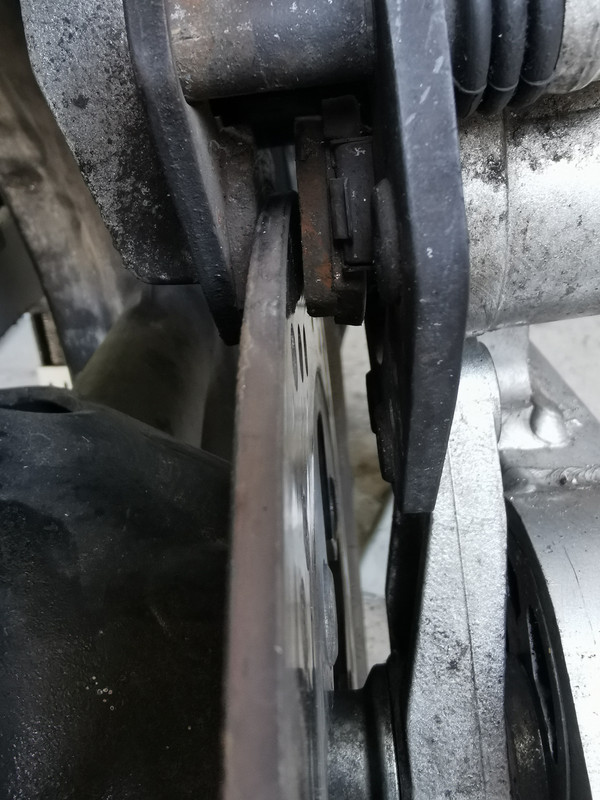

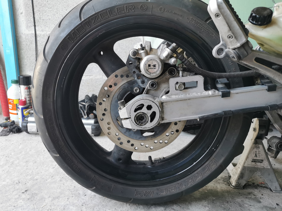

bonjour, je me lance dans l'adaptation d'une jante arrière de bandit sur une GPZ900R, c'est la première fois que je fais ce type de modification et j'ai besoin d'aide pour l'adaptation de l'étrier.
pas de souci majeur pour la jante, tout rentre facilement, mais le disque de 240 est trop petit.
Je vous joins les photos et j'aimerai savoir quelles solutions s'offrent à moi, disque plus grand ? d'origine c'est un 270mm, ou alors revoir l'etrier, bref je suis un peu perdu.

Je précise que c'est l'étrier d'origine sur la photo. Je pense me mettre en quête de l'étrier qui va avec le disque mais j'aurai préféré gardé l'origine avec un disque plus gros

Moi je tenterais d'abord de trouver un disque du bon diamètre.
As-tu vérifié que le disque de 900GPZ montait pas sur ta nouvelle jante de bandit tout simplement?
Des fois on cherche à faire compliqué...:pain:
Après si ça n'existe pas, fabriqcation d'une nouvelle patte support pour l'étrier. ;)

malheureusement le disque de GPZ est en 6 trous et la jante est en 5 donc impossible

Un disque avec le même entraxe et au bon diamètre ? Peut être sur un gex ou autre...
Sinon comme Seb, une patte d'etrier sur mesure

France Equipement ne faisait pas du disque sur mesure?
Ce serait moins la prise de tête si l'étrier fait encore le boulot.
Aïe...
https://www.fp-moto.com/disques-de-frei ... esure.html

oui j'ai regardé ça mais le tarif ça pique.
j'ai trouve un étrier qui va avec le disque, un peu d'adaptation en vue mais je pense que c'est la meilleure solution et la moins onéreuse.
