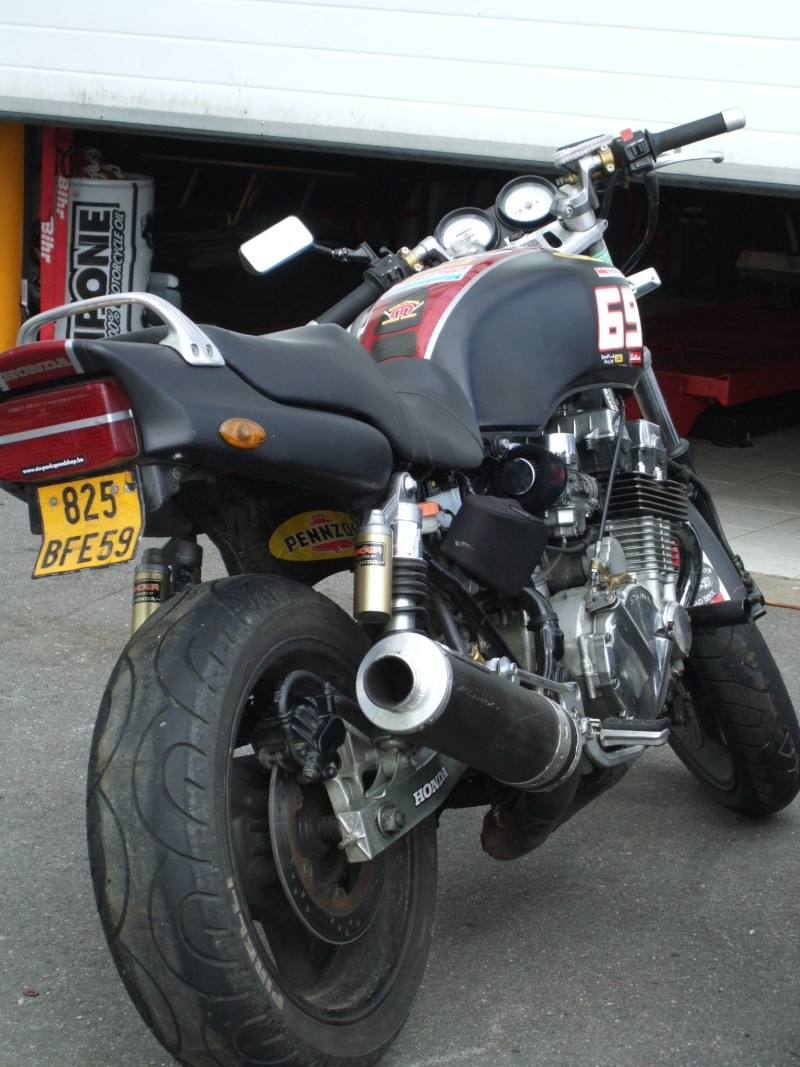

Voila mon seven fifty fait un sale bruit dans le moteur(embiellage?)a 140000 kms.La moto est chez un concessionnaire Honda qui me dit qu'il y en aurait au moins pour 12 heures de main d'oeuvre pour ouvrir le moteur sans compter les pieces.Il me demande meme si je veux pas acheter un moteur plus recent dans une casse pour le remonter dedans(600 euros et 300 de main d'oeuvre)de peur que le mien sois trop abimé.
La becane cote plus lourd,a peine 1500 euros,est ce que ca vaut le cout de le faire d'apres vous,ou je revend la moto comme ca pour pieces pour racheter un truc plus recent?
Vous en pensez quoi?
