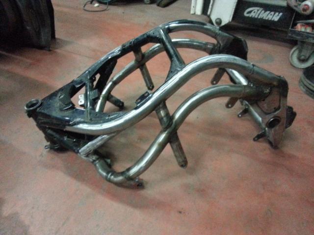

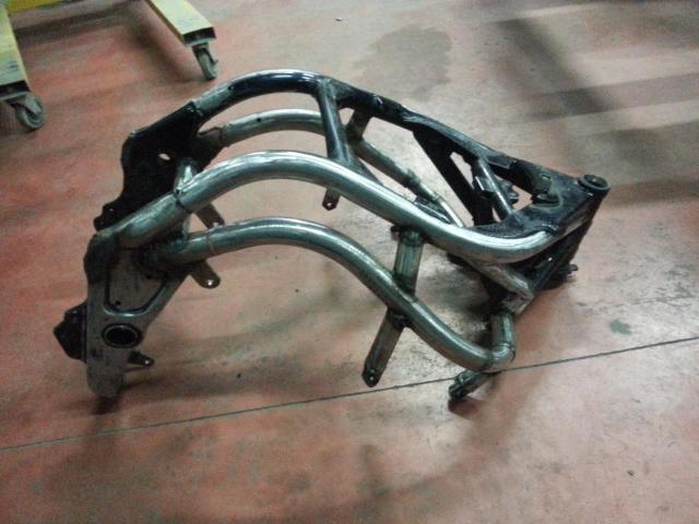

bon je vois que le travail de précision ne vous touche pas beaucoup ,
et pour temps c est la que tous ce joue ;)
allé je balance la suite
mise en place des tube issus du cadre de B6 sur le cadre de B12
puis mise en place des supports moteurs toujours issus du cadre de B6
prochaine étape soudure :diable:

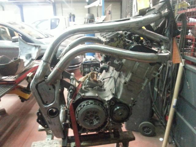

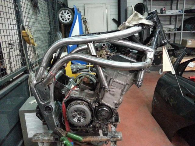

Salut, les 23° de ton angle de chasse, tu le vérifie par rapport à quoi :? la basse du moteur :confused:
 Sujet du message: Re: MONSTERS RACE 201? BANDIT
MessagePublié: 28 Jan 2014, 14:05
Messages: 1714
Localisation: lannion 22 bzh
Moi je dirais qu'il a calculer sa par rapport a sa colonne
Regarde il a mi de rondelle du diamètre ext des roulement de colonne percer au milieu avec sa tige fileter
De la il a mi une ficelle avec un poids et il a regarder louverture entre tige fileter et ficelle si je dit pas de connerie

je savais bien que cette serie de photos vous plairez :diable:
alors oui y a plus de photos sur facebook , je me la suis jouais feignasse :siffle:
et non sarz j ai déjà 3 momes , sa va allé comme sa je serais pas ton père :pain:
pas de chrome non plus chdim mais t en fais pas il sera voyant :love:
pour l angle de chasse c est tony qui a trouvé ;)
normalement tu défini l ange de chasse avec la partie cycle et tu angle ton moteur en fonction de sa .
mais la j avais pas la partie cycle , donc j ai travaillé au tour du moteur .
le moteur en place de fonctionnement j ai positionné le cadre .
du coup centrage du moteur avec le cadre , alignement des axe pignon et bras osc ,
et l angle de chasse de 23° comme les 11r .
pour mesuré l angle rien de plus simple une tige fité avec 2 rondel un fil et un pois ;)
comme sur la série de photos précédente .

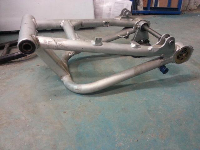

bon allé la suite en coure de soudure :pain:
je vous rassures , y a pas mal a meulé et a repassé les soudures ^^
si non voici le bras oscillant de ZRX qui vas prendre place
allé la suite semaine prochaine :faim: :faim: :faim:
