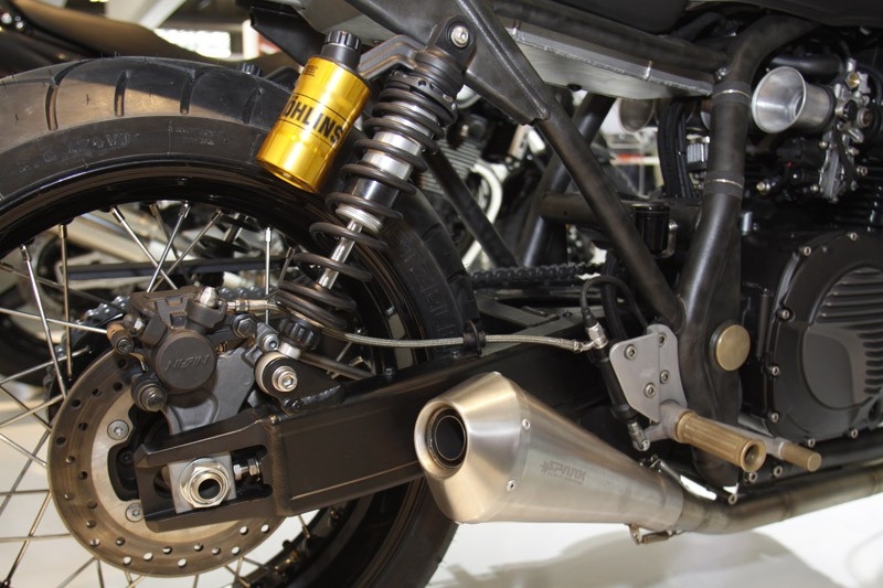

montés comme ca, ca te laisse le passage necessaire pour la chaine ?
 Sujet du message: Re: MONSTERS RACE 2014- 750 GSXR - 33Custom
MessagePublié: 24 Sep 2013, 21:22
Messages: 416
non en effet
mais comme ils sont sur les photos, je les ai juste positionnés simplement pour illustrer ce que je disais pour que tout le monde comprenne bien ;)

CXXV a écrit:
a première vu le bras de levier va être trop important si tu prend des double d'origine (a moins de prendre la même géométrie) tu peu essayer avec des amorto qui sont prévu pour que l'effort soit mutiplié au moyen d'une biellette, mais c'est s'exposer à un comportement pas progressif et/ou aléatoire.
je comprend que tu cherches des chalenges, mais parfois il faut savoir rester sur des bases éprouvé pour pouvoir avancer ;) a moins que tu cherche a concurrencer le projet GECO ...
+1
J'avoue ça peut avoir de la gueule par contre :bave:
Et pi t'en croisera pas deux :pain:

Deux petit ohlins de 1300 XJR ?
MessagePublié: 24 Sep 2013, 22:51
Messages: 416
je pense aussi que c'est le mieux
Tu as ca en magasin cube ?
MessagePublié: 24 Sep 2013, 23:14
Messages: 562
Fais gaffe quand meme. XJR 1300, ou CB 500 c'est meme combat. Tu vas surement te retrouver avec deux belles pompes a velo ohlins :)
Moi je ferais un ptit calcul avant voir si c'est pas trop mou parce que là c'est vrai que ton bras de levier est assez énorme ...

http://balooracingteam.blogspot.fr/2011 ... etech.html
La on voit bien le point de fixation.
Par contre toi vu la position de tes suspat faudrait les mettre légèrement plus droite.
Pour le montage de la double suspat y a intérêt de bien les monter a l identique !
Sinon les mecs des XJR mettent pas mal de BO de gsxr1000
j avoue j aime bien les prépa des XJR
