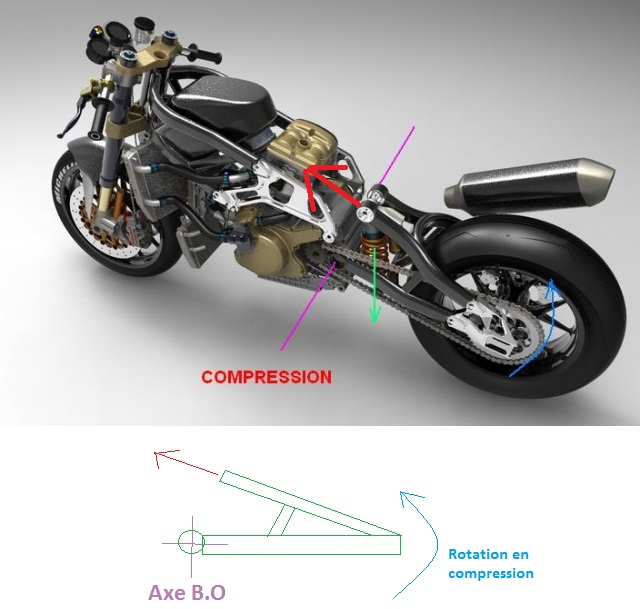

Pour moi, ça marche pas ton dessin, je suis peut être trop terre à terre mais pour moi le montage donnerais ça:
Je sais pas si c'est clair, mais je ne vois pas comment peut se faire la compression :confused:
Rien, que dalle, nada...

c'est juste un montage -presque- classique, c'est le BO qui est zarb sur le renfort superieur, sinon les biellette sont en bas comme les autres

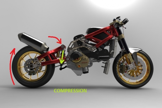

Exact...ce qu'il ne faut pas oublier, c'est que les biellettes relient le bas de l'amorto au cadre (du moins je pense, sinon, ça peux pas marcher) et que c'est cette liaison qui sert "d'appui" pour "resister" à la force en compression quand la roue arrière remonte (et que la fixation haute de l'amorto "descend", compressant le combiné...)
...ça va mieux comme ça où faut un autre schéma ?

Ah ok, je ne voyais pas la fixation du renfort du B.O comme ça.
Comme il est presque parallèle au bras que la compression fonctionne.
Merci pour ces infos!!! :bisou:

...différent, c'est le mot !...voyez laTesi D2, pour ceux qui connaissent pas... :pain: ...c'est moche comme tout mais niveau train roulant, ça envoie !...
...pour finir sur la DB7, les excentriques en bout d'axe de fixation haute de l'amorto servent à modifier (en quelques clics) l'assiette de la bécane... :love: ...
...y'a une coque auto portée aussi, sur ce modèle...sans parler du train avant...etc etc...
